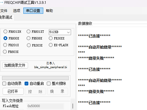

    • RE: FR8000,JLink+Keil烧写连不上
      @zr 0_1767866288974_dc1840b9-e1fd-4353-8341-a1d061b15516-image.png 能连接上,但是就是烧录不成功。
      类似与这种情况
      @zr 我这边5个板子里面,有三个也是这个情况,能检测到jlink,但是和他一样全片擦除的话进度条就直接卡死了(我第一次没烧录成功),是因为flash内部保护开启了?
