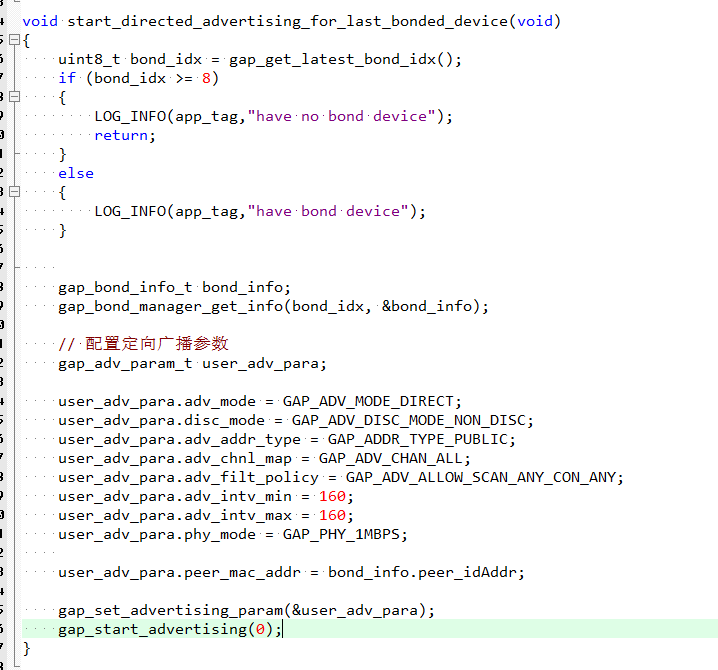

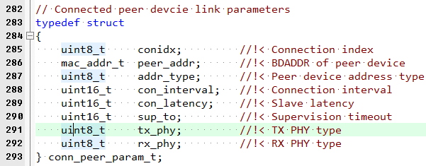

    • RE: FR8008A 定向广播
      @zr 如果已绑定过的设备再次连接并不会触发绑定事件,也就没办法直接获取idAddr。这个gap结构体中获得的是主机端的临时地址,没办法轮询比较。
      怎么知道当前设备是绑定列表中的第几个呢,想用这个gap_bond_manager_get_info查询设备信息,但是不知索引。这个比较重要,麻烦回复一下,谢谢!
      H
      hurd
    • RE: FR8008A 定向广播
      @zr 我设备端单方面解绑,手机端还保留绑定信息,下次重连会触发LTK丢失事件,但是不会重新触发绑定,必须二次连接,第一次相当于更新手机端状态。有什么解决方法吗
