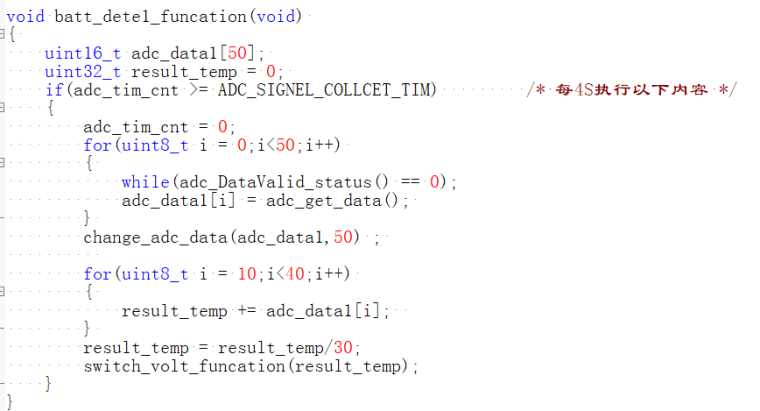

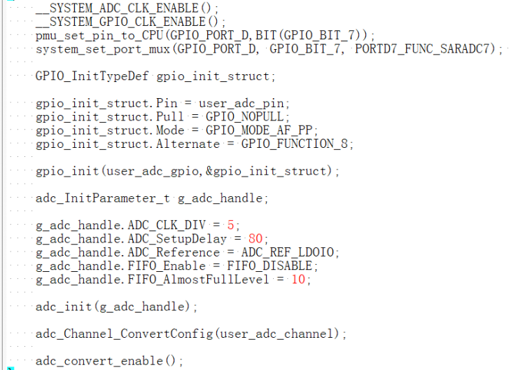

配置如下,采样滤波用的参考文档提供的。

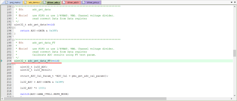

@hurd
用这个接口试下
你好,adc_get_data_ft()没什么太大差别。采集不准和这个VDD_IO引脚有关系吗,我的VDD是3.6V的

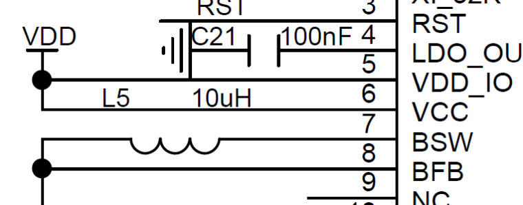

@hurd 有关,参考电压就是内部LDOIO的电压,就是VDDIO的电压,公式就要
ad_value*3600/1023,我们原理图VDD_IO这个引脚不接VDD,他是输出电压
