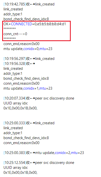

@ayu 拿多个设备测试看看, 每连接一个出一次GAP_EVT_MASTER_CONNECT
此回复已被删除!
@刘流鎏 还是不行,成功连接上了三个从机,但是在 GAP_EVT_MASTER_CONNECT 事件输出的 log 只有一次,不会再次进入了
case GAP_EVT_MASTER_CONNECT: { co_printf("master[%d],connect. link_num:%d\r\n",p_event->param.master_connect.conidx,gap_get_connect_num()); break;这样打印看看

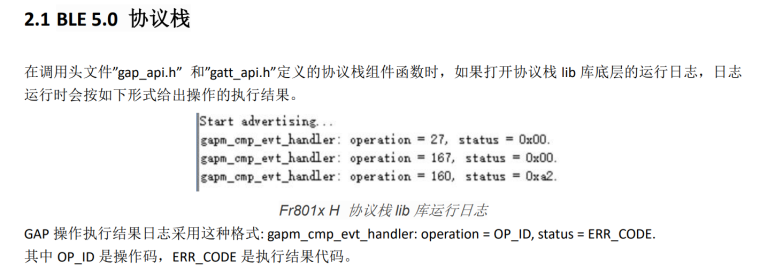

@刘流鎏 解决了 ,现在发现一个新的问题 就是作为从机连接上别的主机 然后两个进行数据互发,持续半个小时左右富芮坤这边会自己重启,芯片用的8012 在8016上没复现这问题
@刘流鎏
这个咋开启呀
@刘流鎏 重启过程输出了
Crash, dump regs:
PC = 0x20000B64
LR = 0x00002717
