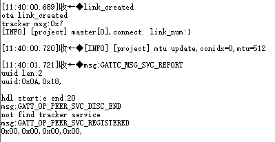

FR8003A做主机时,使用gatt_discovery_peer_svc找不到从机上指定的uuid长度为16字节的服务

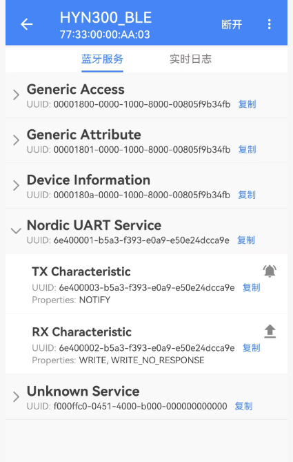

从机端service uuid为{0x9E,0xCA,0xDC,0x24,0x0E,0xE5,0xA9,0xE0,0x93,0xF3,0xA3,0xB5,0x01,0x00,0x40,0x6E}
使用gatt_discovery_peer_svc去搜索后,client只收到了GATTC_MSG_CMP_EVT->GATT_OP_PEER_SVC_DISC_END消息,没有搜到GATTC_MSG_SVC_REPORT和GATTC_MSG_CMP_EVT->GATT_OP_PEER_SVC_REGISTERED消息。

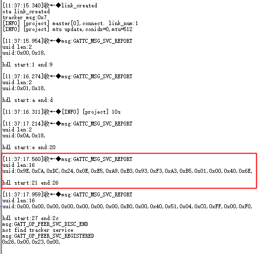

使用gatt_discovery_all_peer_svc去搜索从机端所有服务时,是能搜到这个service的。
使用gatt_discovery_peer_svc搜索uuid长度为2的service,能正常上报

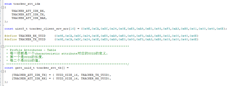

你贴一下你从机属性表和主机的UUID表
主机UUID表
从机属性表
