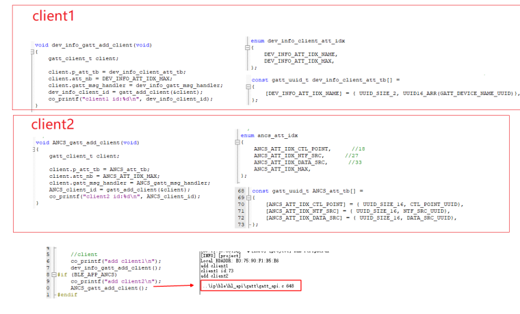

      @乒乒乓乒兵乓乒 我这边需要和不同设备的不同service建立通信,service里的UUID不一样,那么就要分client了吧
      Q
      qiu
    • RE: FR8003A只能添加一个client吗?

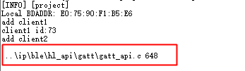

      目前已确认,只能添加一个client
      Q
      qiu

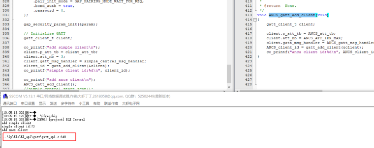

      基于ble_simple_peripheral工程,单独添加ANCS client或者simple client,都能正常初始化,但是两个同时加,就会卡住。
      在ble_AT工程里,再添加ANCS client后,一样会卡住
