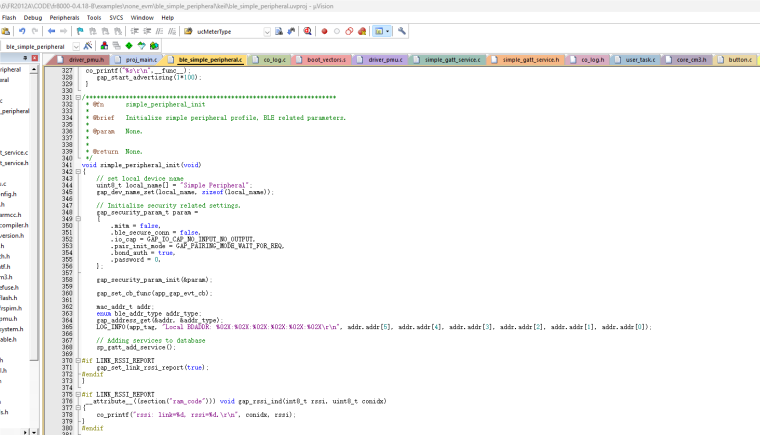

@felix-yang
 我加上了这句话,程序下载进去 可是我在nrf connect中没有找到这个蓝牙设备名称,也没找到对应的MAC地址,这可能是什么原因导致的
@felix-yang 我在nrf connect中没有找到这个蓝牙设备名称,也没找到对应的MAC地址,这可能是什么原因导致的
@felix-yang 在 FR201X 中说:你应该找这里设置的名字,mac地址找不到不太正常,log可以发一下
@felix-yang 广播名称是在广播包中的,广播包数据用这两个API进行设置,你可以修改其中的数据

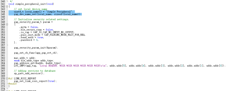

@felix-yang
 这个MAC地址我在nrf connect软件中硬是没找到
@sln 用sdk自带的例程试一下,别做改动,看看能不能找到
@felix-yang 好的

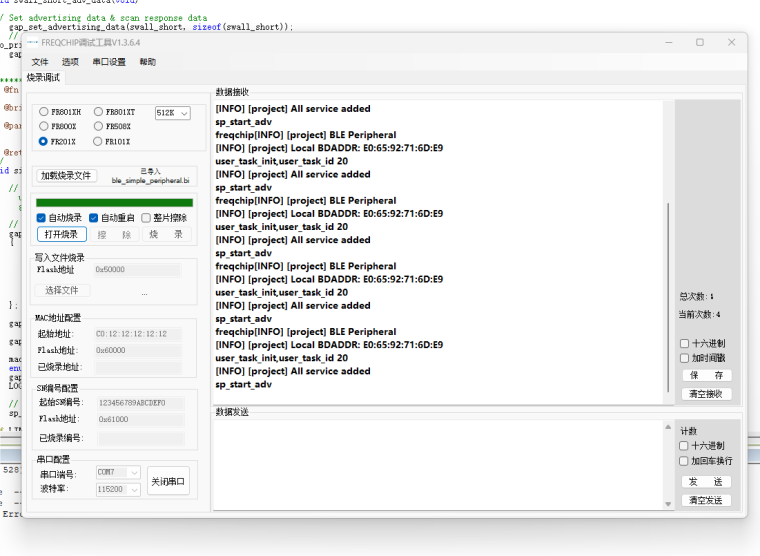

@felix-yang
 我跑我自己的DEMO板 现在串口接收数据是这样子的   跑开发板没问题,问题应该出现在我的DEMO板上,您清楚可能具体出现在哪个原因是吗 给我个方向
@sln 在 FR201X 中说:我建议你参考下开发板的pcb,看看是不是设计有问题,或者tx/rx有没有接反、是否共地,不共地的话可能因为电平参考不一致,导致信号解析错误
