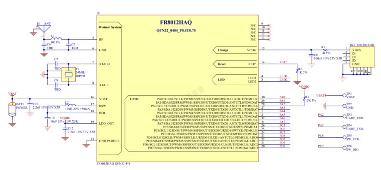

      请教各位老师:
      我现在要基于FR8012HAQ芯片,验证一些蓝牙功能。

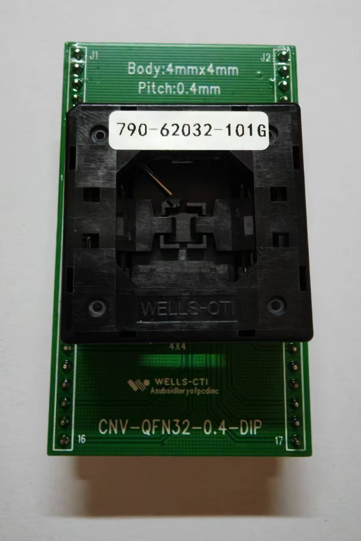

      我想使用一种QFN32 4x4 0.4mm间距的测试座子,来做一个关于FR8012HAQ芯片的最小系统,焊上比如晶振之类的。那么其他还有哪些管脚必须焊接电容电阻什么的吗?
      datasheet上有一份原理图:
      不知道是不是按照这个图来焊接?我只需要最小系统即可。
