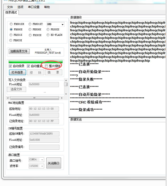

    • RE: FR8000,JLink+Keil烧写连不上
      这里片擦除选上,就卡住了。不选上烧写就很流畅,能烧写成功.

      0_1767862376696_f7769a59-ba70-4164-b4f8-0c1df2585b4d-image.png .
      用串口烧写,出现是"擦除失败".
