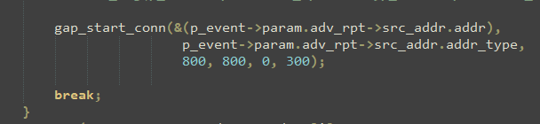

      @ZR 这个已经打开了,下面是我配置的代码,请帮忙查看一下,还是说要提高扫描灵敏度,需要修改__jump_table
      0_1763097796456_68743bfab8873e2792eb8267ac581b80.png 0_1763097802966_e0eb8ac87818fed3accb018f49edc87f.png 0_1763097808094_b97fc66a4a7b7b518d977524fce940c2.png
