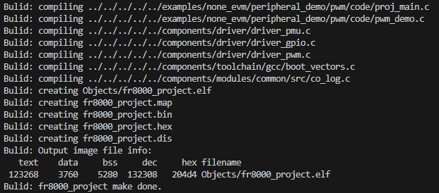

      @felix-yang 基于我的修改和波形抓取,怎么感觉与你贴出来的公式不对呢
      L
      laobai
    • RE: PWM外设的设置方法确认
      @felix-yang 我修改成这样,才能测出来一个准确的波形:

    • RE: PWM外设的设置方法确认
      有没有详细的测试记录文档或者例程引导文档,对于示例中的这个PWM_MODE来说,有没有减1动作,测试结果应该会相差很大的吧。

    • PWM外设的设置方法确认
      在SDK提供的例程中的设置方法如下图所示,确认下需要Prescale和Period的数值需要做减1处理吗?
      0_1755826805216_40a0210f-4433-4c13-856a-770f2a69026b-{9E33C1B4-D28B-4487-A2DD-79037B6402E4}.png
      在使用别的arm芯片时,会有这样的减1处理动作。
