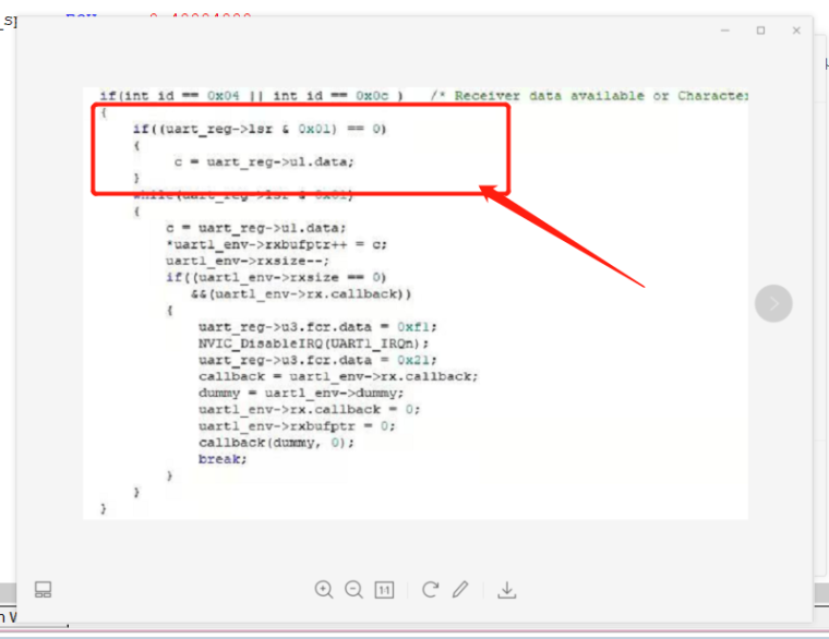

串口加一句如图
@刘流鎏
还是不行
@ayu 稳定重现这个问题,每次都是在打印两个freqchip这个位置
硬件加上拉了吗?
@刘流鎏 截图里的处理加了吗
@刘流鎏 都有加的
