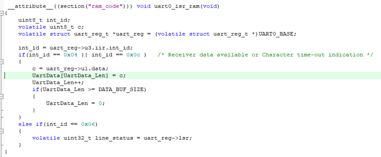

  • 可以常用中断形式

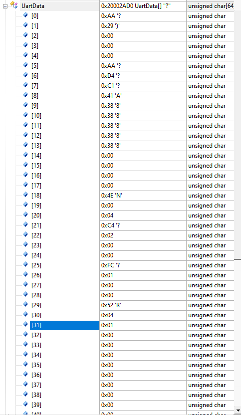

    比我开始的方法好点了,可还是只能接收到前32个字节,我发送的内容长度是41个字节的
    AA 29 00 00 00 AA D4 C1 41 38 38 38 38 38 00 00 00 00 4E 00 04 C4 02 00 00 FC 01 00 00 52 04 01 02 6C 02 00 00 01 00 8E BB

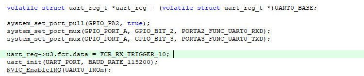

  • 找到解决办法了,接收中断改为半满,这样就有足够时间读取数据,不要在中断中打断点查看数据,这样也会导致接收不完整。具体做法如下
    串口初始化
    中断执行内容还是上面的图
