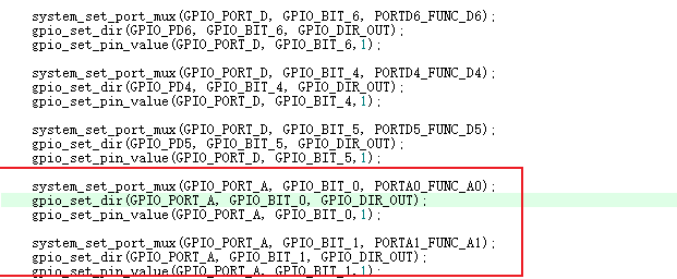

gpio_set_dir(GPIO_PD6, GPIO_BIT_6, GPIO_DIR_OUT);

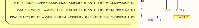

gpio_set_pin_value(GPIO_PORT_D, GPIO_BIT_6,1);为什么PD6一直拉不高
型号是FR801HB,
system_set_port_mux(GPIO_PORT_D, GPIO_BIT_6, PORTD6_FUNC_D6);
gpio_set_pin_value(GPIO_PORT_D, GPIO_BIT_6,1);,设置为gpio模式也不能进行拉高拉低

,A1A0可以拉高

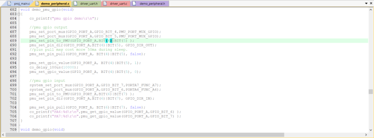

用这种方式控下,试试
还是不行,下载的官方的历程,用的板子的官方的FR801HA,只加截图里面的代码,拉不高还是,可以帮忙验证下吗,项目比较急!谢谢!
