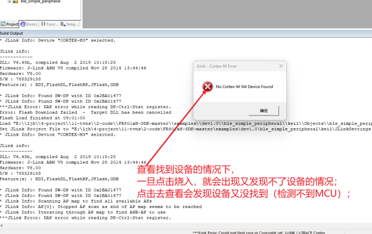

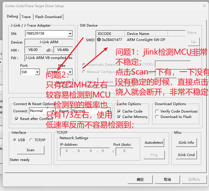

烧写问题:FR801xH无法烧写,JLINK检测MCU异常,一下能连一下不能连

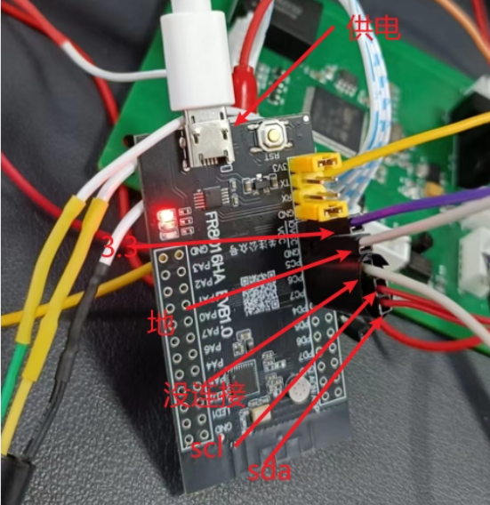

问题如图片所示,使用芯片为FR8016HA,烧入使用的文件是FR8010H.FLM,已经根据文档放入在电脑keil安装目录C:\Keil_v5\ARM\Flash下,但是一旦烧入,就会断开连接
这个问题怎么处理,官方没有详细的硬件使用接线文档,有知道怎么解决的吗?是否是硬件问题
@adhliang 一般一下能连一下不能连就是swd速度太快了,没出现过降低反而监测不到mcu的,换个好点的杜邦线试试呢,线别太长

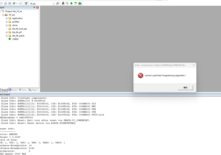

现在可以连上MCU了,但是出现了新的问题,提示算法错误
实际给的烧入文件已经放到了keil安装目录下,但是提示无法加载,我的芯片型号是FR8016HA,但是官方给的烧入文件FR8010H.flm,这个有问题吗?
@zr 目前可以稳定连接mcu了,但是提示无法读取.flm,这个是什么原因那
自己回复自己,问题全部解决,只能说文档害死人

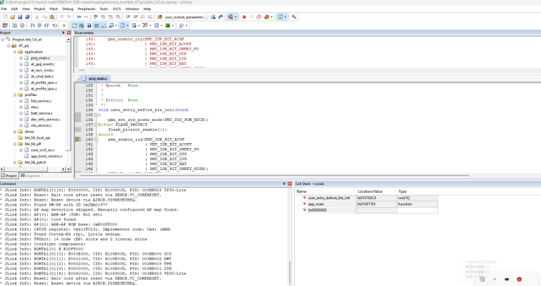

上传一张单步调试的图片。

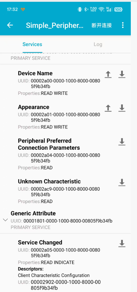

 不太懂蓝牙协议,后面慢慢摸索,第一个例程跑起来了,连接上了蓝牙,上图
