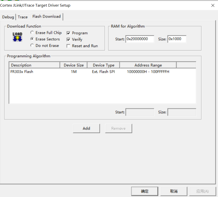

1、烧录工具中别勾上整片擦除

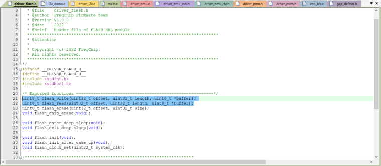

@zr 我第一次接触flashDB这种接口,它一层层的调用有点深,能告诉我怎么看调用flashdb_set函数存储的地址吗?我不知道我的数据被存储到哪个地址哪个扇区了
用这个接口
地址就是从0开始的偏移量
@zr 好的 我用flash烧录的时候发现并没有擦除我调用flashdb_set写入的信息和绑定信息,我是否可以认为调用flashdb_set存储的信息都在100FF FFFF之后呢,避免擦除这个区域即可?因为我看介绍说flashDB会考虑擦写寿命问题,更简单,如果可以的话我还是希望能使用这个函数
