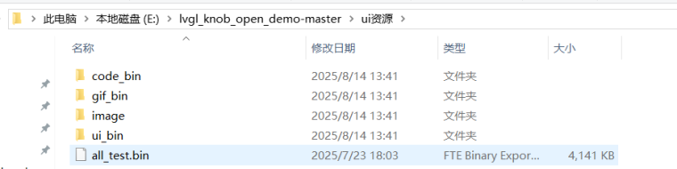

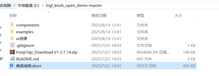

你用这个bin测一下,这是官方提供的,正常都应该跑起来
@felix-yang 这个是lv_widget_demo的图片资源文件吗
@caizhihong
你看一下烧录说明,这个就是测试屏幕功能的固件

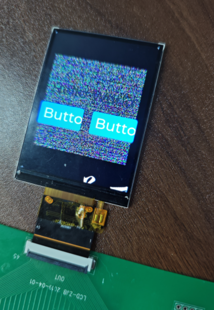

@felix-yang
布置了两个按钮都是花的呢
