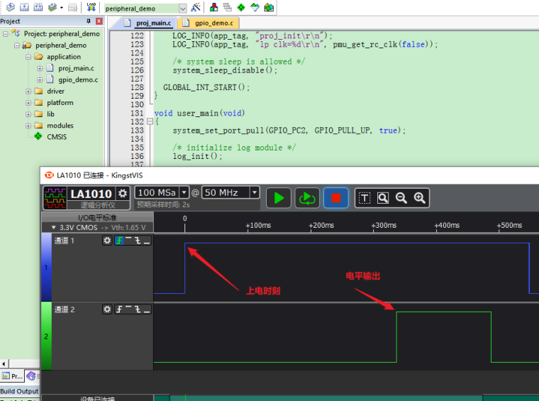

@乒乒乓乒兵乓乒 我用逻辑分析仪测着,只需要60ms左右

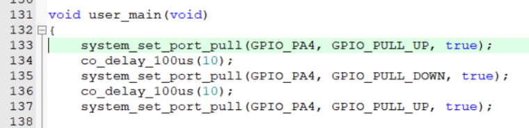

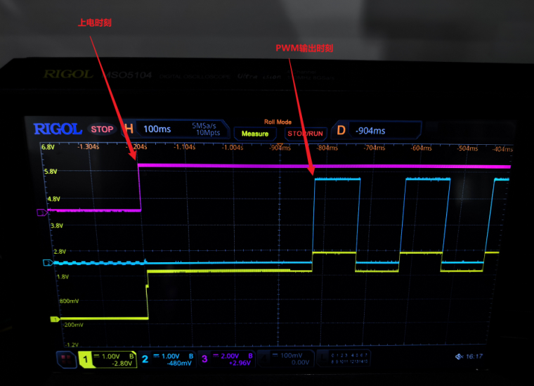

我在user_main入口处拉了一下电平,用示波器测得是300ms左右,user_main之前有什么能改的吗?哪些参数会导致启动时间的不同呢?

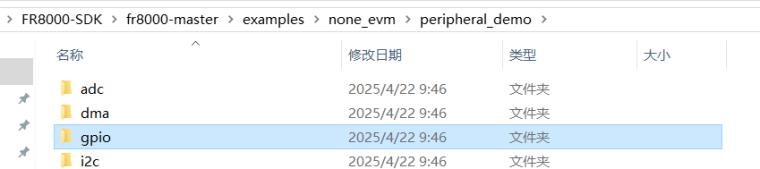

@乒乒乓乒兵乓乒 user_main前面的不能改,你用这个标准例程再测一下
您好,我用这个GPIO的demo试了下,仍然是300多毫秒;硬件上会有哪里导致启动的延迟吗?
@乒乒乓乒兵乓乒
这个地方指定拉高IO测得是60ms左右,你那个300ms是正常的,因为前面做了许多初始化的操作

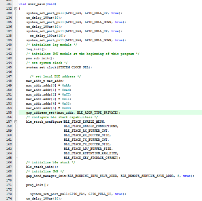

缩短了一点点,但还是300多毫秒,哭了
@乒乒乓乒兵乓乒
这些初始化代码都需要运行160ms左右,你这怎么会还是300多ms呢?怎么也得比之前测试结果少这些时间才对
我的延时从380ms缩短到了320ms左右,我原来拉高的位置在proj_init前边

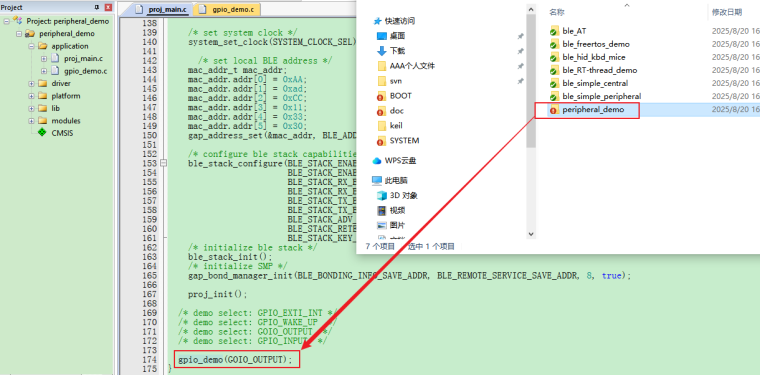

@乒乒乓乒兵乓乒 通过网盘分享的文件:fr8000-master.rar
链接: https://pan.baidu.com/s/17HXZj0DxNPr4piQ2PHHBzg?pwd=mip4 提取码: mip4 你用我的工程试一下,如果还是没有变化就得排查下硬件(晶振、电源等)原因了
更新了您的新lib文件后就OK了,非常感谢
