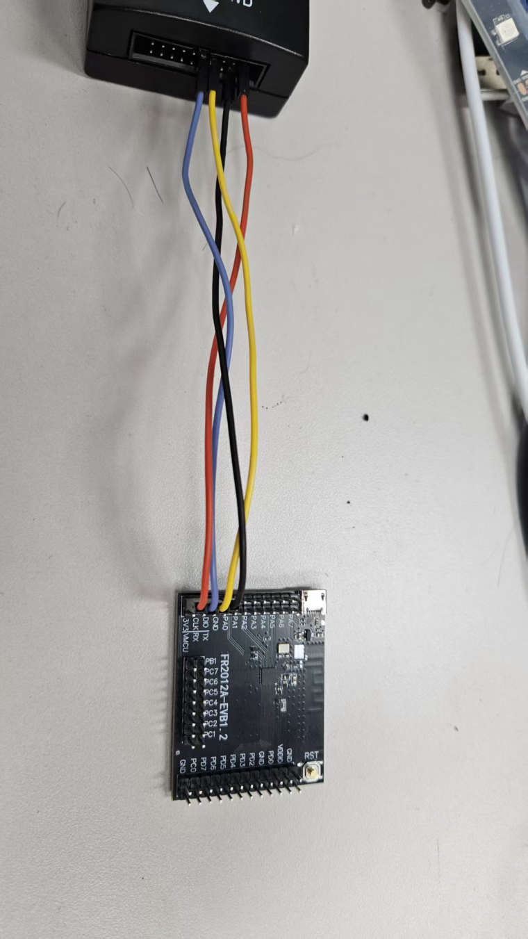

FR2012A开发板拿到首次就无法识别芯片下载,求助大佬看看是啥问题
板子是刚刚拿到进行demo下载发现完识别不到芯片,删除过JLinkSettings.ini以及JLinkLog.txt也无法jlink重新选择内核属性
通过串口进行下载也无法识别,串口TX/RX也交叉了供电了按复位无反应
Jlink无法识别芯片速率降低到100K都不行
JLINK接线如下图所示
接的电源线接错了,应该接到vmcu那个针上
接到vmcu上一样是不行的
搞定了短接3V3和VMCU就可以了,说真的卖开发板都不知道配套一下?,我测了几次万用表都板子有电但是万万没想到根本就没接起来,,买的FR8008开发板也是,上来灯都亮了死活识别不了芯片,最后实在想不到想着试一下不会是要短接,一短接就有了,真害人不浅,淘宝问客服又是不理让找代理商,这买来评估产品我还得自己去找代理商先本来工程师就不喜欢弄这种市场,服了以此贴记录一下踩坑过程!!!!
