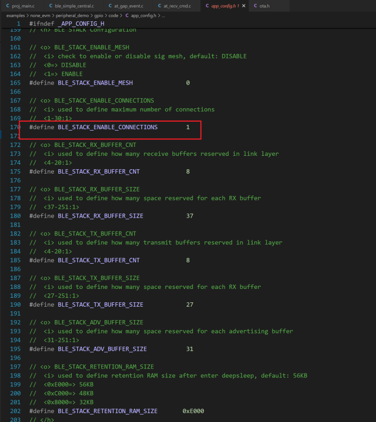

之前使用8012,连接超过8个就容易断线,搜了论坛,有提到最多20个从机,但是稳定连接数量是10个。请问8003A可以一个主机稳定连接多少个从机?
20个修改地方看下图
