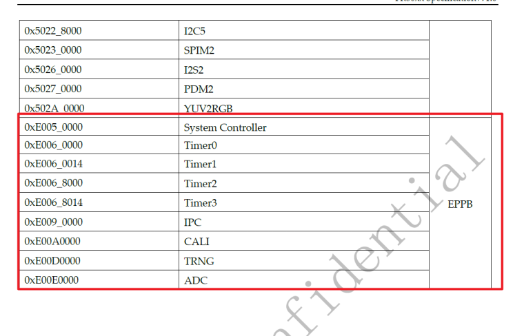

1、dsp能控制哪些外设?
答:主要是DSP 不能访问0xE0000000开头的地址,其他的能控制
2、关于DSP端和ARM端关于外设的控制权是怎么进行的?DSP也可以控制外设,那么双方靠怎么样的机制协调的。双方都可以同时控制?
答:最好DSP和ARM分开单独控制对应的外设,不要两个核都控制同一个外设,这样会浪费空间和同步的时间,完全没有必要3、DSP端的日志串口是否能修改
答:能,需要修改对应的代码
