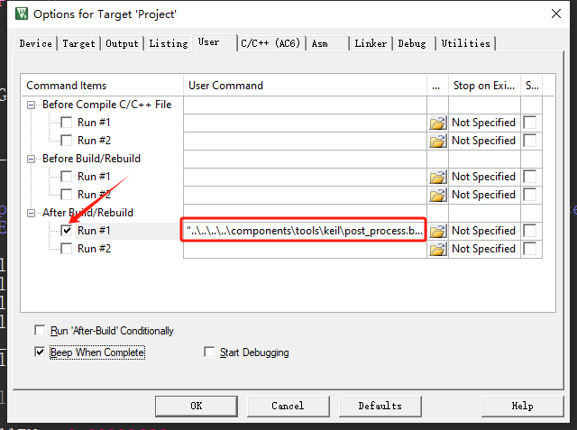

1、python版本用3.8以上的都行。
2、将"........\components\tools\keil\post_process.bat" "@L" "#L" "$J"添加到keil的菜单栏设置里面,编译完就会生成Project_burn.bin文件
3、重新安装驱动重启下电脑看看。
4、链接脚本没有问题的,警告那些文件可以不用链接到ram_code里面加速,可以不用管,看着不适应可以把那些.o文件名从链接脚本中删除掉。

win7也要看系统版本的,不是兼容所有win7系统,建议用win8、win10系统免驱的。插件就用CM33_FP的就行了,ARMCM33_DSP_FP是mdk3.6版本上的。
Run#1那里仔细看我发的图片里面的,我这里发出来的字符串自动把\去掉了。仔细核对下那串字符串。或者就直接从ble_simple_periphreal工程里面去复制。
