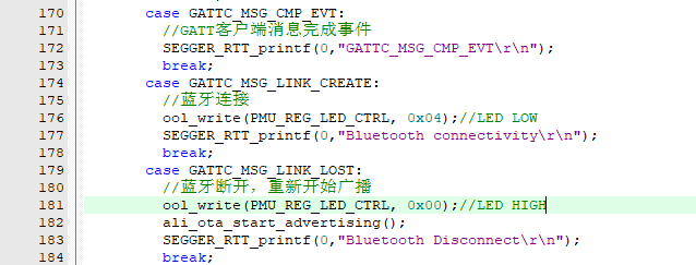

    • FR801XH 通过LED2显示蓝牙连接状态
      引入
      #include "driver_pmu.h"//LED2
      switch(p_msg->msg_evt)
      case GATTC_MSG_LINK_CREATE:
      //蓝牙连接
      if(gatt_get_mtu(p_msg->conn_idx)<247){
      p_msg->param.msg.msg_len=247;//MTU长度设置
      gatt_mtu_exchange_req(p_msg->conn_idx);
      ool_write(PMU_REG_LED_CTRL, 0x04);//LED LOW
      SEGGER_RTT_printf(0,"Bluetooth connectivity\r\n");
      break;
      case GATTC_MSG_LINK_LOST:
      //蓝牙断开,重新开始广播
      ool_write(PMU_REG_LED_CTRL, 0x00);//LED HIGH
      ali_ota_start_advertising();
      SEGGER_RTT_printf(0,"Bluetooth Disconnect\r\n");
      break;
      1.蓝牙连接成功通知:GATTC_MSG_LINK_CREATE
      点亮LED2函数
      2.蓝牙断开通知:GATTC_MSG_LINK_LOST
      熄灭LED2函数
      蓝牙断开后要更新广播服务,不然搜索不到蓝牙
      到这里就实现了通过LED2显示蓝牙连接状态。
