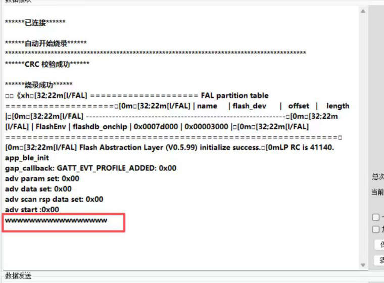

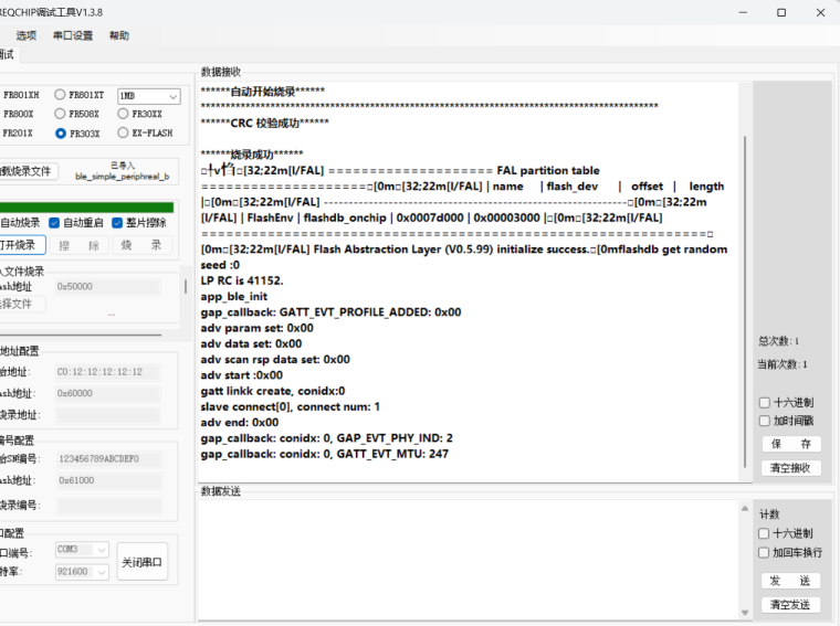

      @felix-yang 0_1755604239671_11.png 0_1755604246052_23.png 0_1755604263537_24.png
      上述是基于FR303x-SDK-v0.3.11系统时钟12MHz打开睡眠模式的日志情况,没有睡眠唤醒日志,也搜索不到蓝牙广播!
      上述是打开system_sleep_disable();屏蔽掉system_sleep_enable();的日志情况,可以搜索到蓝牙广播并且成功连接!

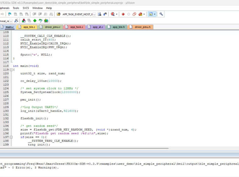

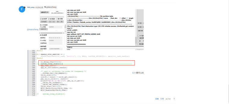

      @felix-yang 0_1755480927403_微信图片_20250818093319_62.png 0_1755480933442_微信图片_20250818093459_63.png
      你的代码和官网下的是有区别的,不知道是不是要添加co_delay_10us(40000);system_sleep_enable();这两句?

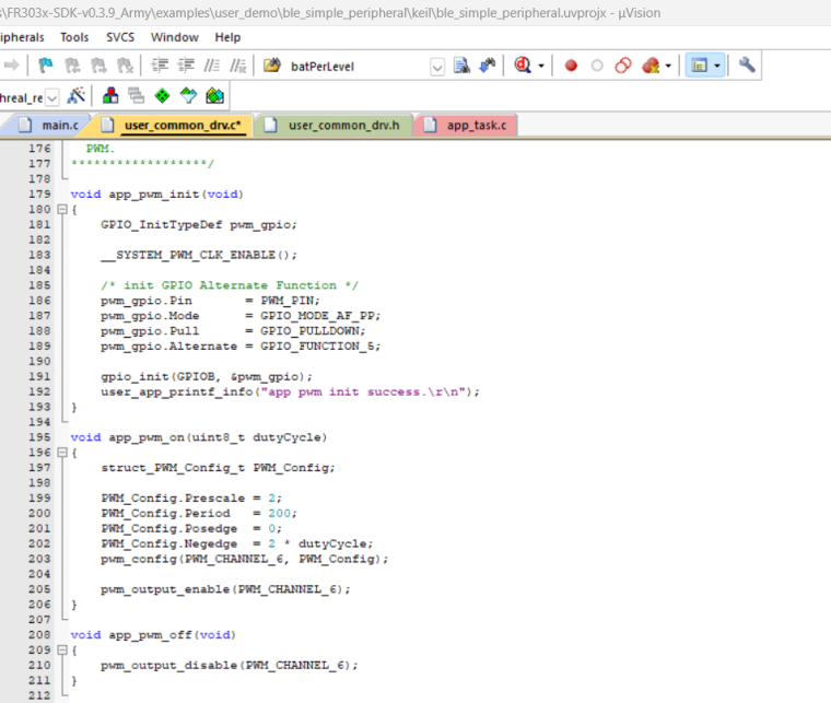

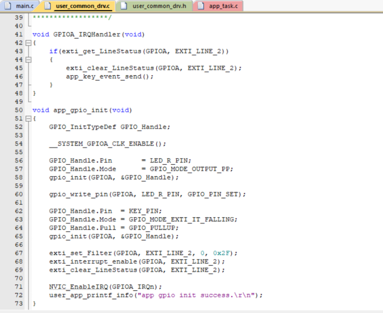

      @zhao 0_1755394677962_微信图片_20250817093329_41_21.png 0_1755394688483_微信图片_20250817093633_42_21.png
      FR303x-SDK-v0.3.11也是一样的情况,目前看就只有FR303x-SDK-v0.3.5是正常的,芯片用的FR3032D,编译环境选的ble_simple_periphreal_recv,你们可以看下?
