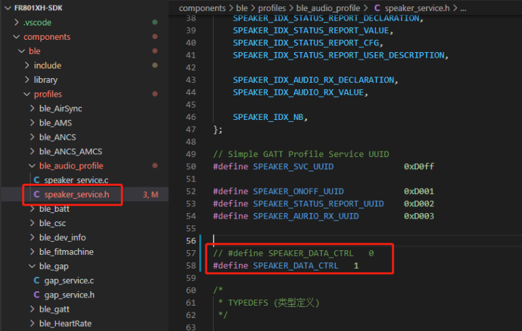

    • RE: FR8016HD音频写入失败怎么解决?
      @eliauk_ !
      代码里屏蔽了这个服务的数据接收部分,在源文件里打开就可以

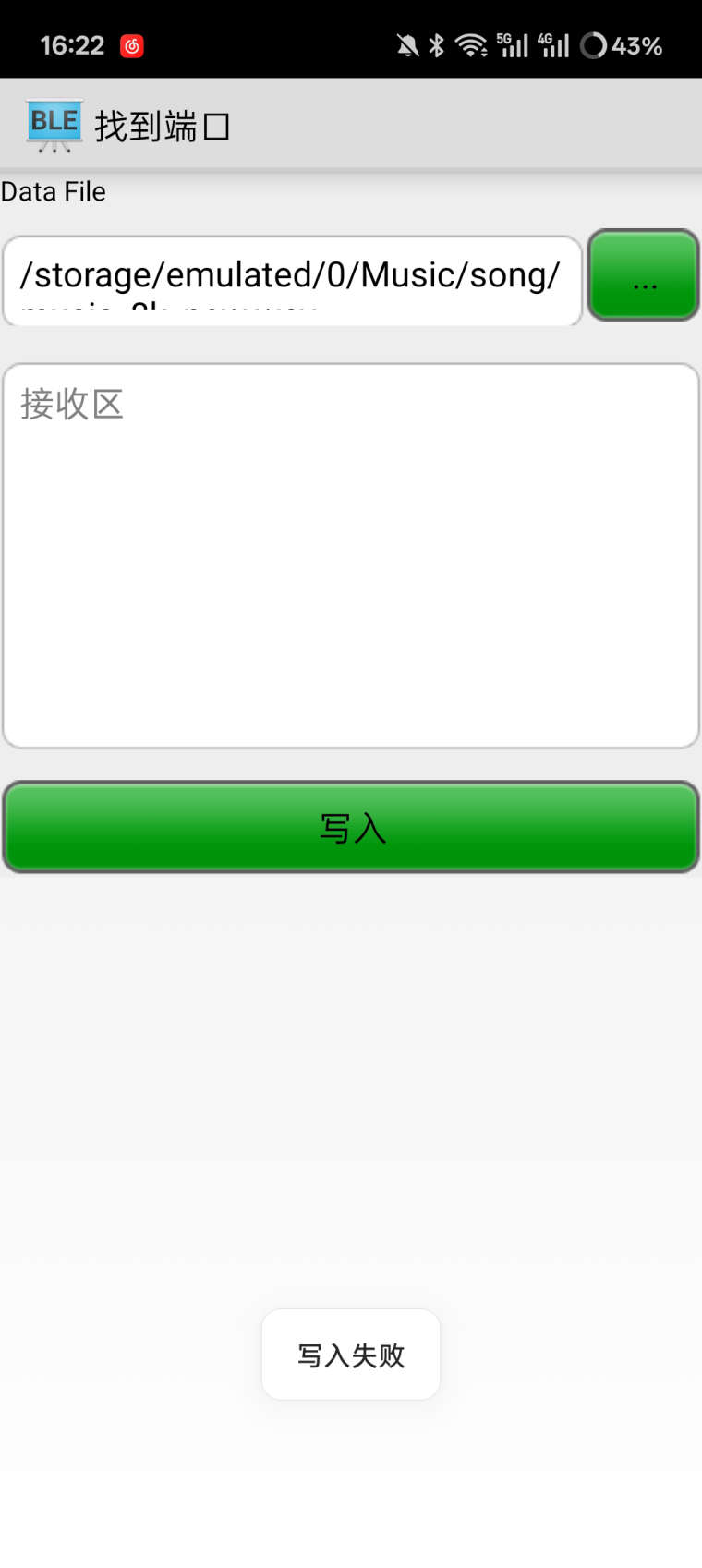

    • FR8016HD音频写入失败怎么解决?
      按照《FR801xH 开发板本地音频播放演示操作说明》手册烧录对应程序后,手机APP端写入音频文件失败,请问如何解决?![替代文字](0_1775551478098_f8f12527-aefe-4e0e-a81b-05321abb4923-3962bf435ae8c967eebc7aa1d439f1fd.jpg 图片地址)
