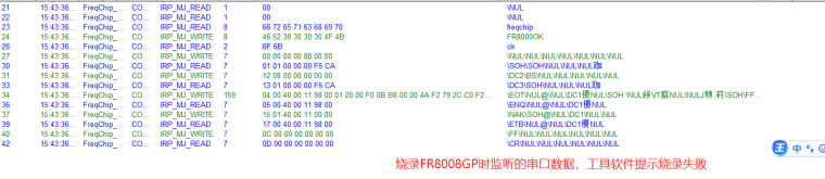

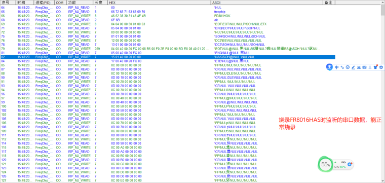

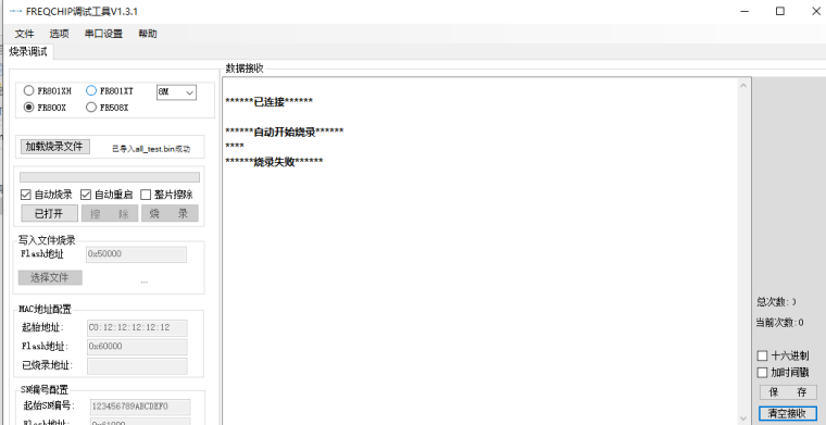

目前使用FR8008GP开发板烧录固件时,工具软件提示烧录失败,串口监听数据请看截图,希望得到贵公司的协助。
建议使用正版的CP2012,CH340,的串口芯片烧录,检查烧录软件的烧录波特率是否是921600,在 串口设置 里面设置
