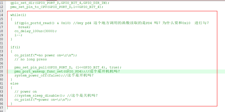

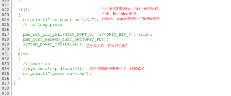

怎么实现 同一个按键的 开机和关机
是不是 直接调用这个 void poweron_long_press_det(void)函数就可以?
上面有几点不清楚的地方我都 使用汉字 进行了注释了,帮忙解答一下
谢谢!

注意看英文注释,不会用软件翻译
这个函数主要放void user_entry_after_ble_init(void)里面,else进入这个函数了,相当于开机。
@鱼的记忆 ***我已经实现了这个功能了。现在我还有个问题 ,就是 当设备正在正常的工作,按住 开关机键,设备会进入关机状态,如果这个时候不松开手,以后设备又会进入开机的状态。
现在问题是:怎么避免这个情况呢?***
给他设置一个标志位,就可以解决这个问题,
感谢鱼的记忆,你给的代码我已用上
