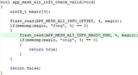

AliMesh的mac来源于Ali提供的三元组,这个是不能改的,改了天猫精灵就发现不了了,每一个设备都有唯一的一个MAC。
我们sdk demo里面有一个默认的三元组,如下:

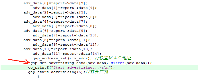

mac设置在user_custom接口里面:
黄工,你说的这种方法是改默认三元组中的Mac地址的方法,而实际中我已经通过烧录工具把我申请的三元组已经烧录进去了,天猫精灵也能正常绑定,我是想把我烧进去的MAC地址在使用私有MESH时改变它,当使用ALI MESH时再改回去,相当于ALI MESH的MAC 和私有MESH的MAC来回切换,之所以要操作MAC地址是因为已经有一些固定MAC的BLE产品在市面,而这个是需要去兼容它们。

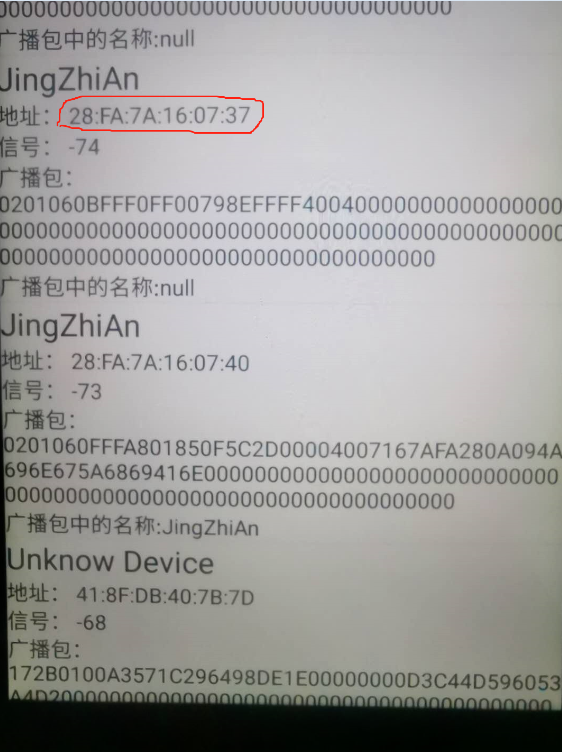

找到了,读出来的值和写入的值一致,感谢大家关注! 感谢黄工。
