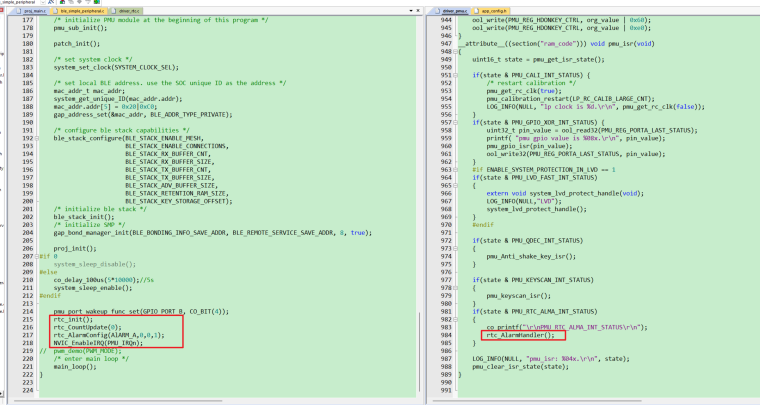

FR8008GP-U RTC例程有没有?
  • FR8008GP-U RTC例程有没有?
  • 0_1787644286262_6eef0dac-8e35-4b2b-9edc-c90dba0f38c1-19c6922a430e8bfa185f50b08a9c4047.png
    RTC.c驱动部分
