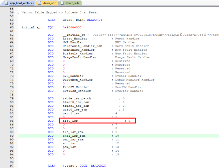

@whp “调用后系统就崩溃了
Crash, dump regs:”,检查一下中断向量表
