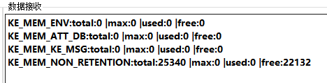

    上电完没连接之前为23400左右:

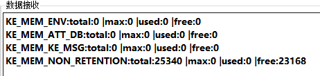

    连上从机后,调用gatt_add_client_uuid()之前为23100左右:

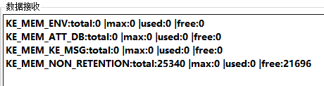

    调用之后剩余21700左右:

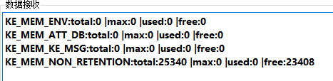

    后面我断开蓝牙连接再检查一次内存,剩余22200左右:
    为什么断开连接后内存没有完全释放?后面我让FR8012H重新连接并调用gatt_add_client_uuid()之后可用内存仍然剩余21700左右,但如果我做多连接的话,每个连接可能都会占用掉一部分无法释放掉的内存,长期使用很容易出现问题。有没有什么方法可以解决?

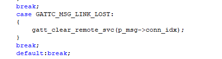

  • 尝试在断开连接时调用gatt_clear_remote_svc()函数,问题没有解决
