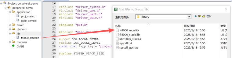

在例程ble_simple_peripheral里可以休眠正常,但注释掉蓝牙相关函数就休眠就出问题了。现在是不想使用蓝牙功能,在peripheral_demo里的例程使用休眠函数也有问题
切到这个库试下
