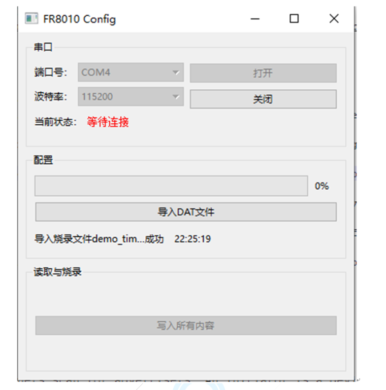

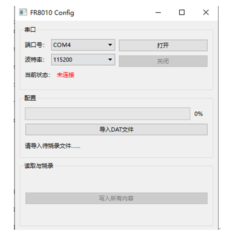

• 烧录工具的主要界面如下图所示:
- 首先导入DAT文件,其实就是导入编译出来的二进制固件 * 选择开发板的COM口,波特率可以选择115200或57600。如果是使用官方的开发板,建议使用115200 * 点击按钮“打开”, 状态会变为“等待连接”,如下图:
- 重启开发板,开发板上RESET按键, 状态会变为“已连接(flash)":
 - 点击按钮”写入所有内容“,当烧录完成后,会弹出一个对话框告知烧录结果
