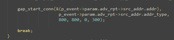

FR8016做主机连接一个蓝牙心率设备,同时还需要保持扫描周围的蓝牙广播按键,现在在未连接蓝牙心率时,扫描按键时无延迟,但连上后再扫描按键,延迟非常大,后面我发起连接时把连接间隔调长了,连接开始后前10秒左右扫描按都没有延迟,但是后面延迟又会变得超级大,这是什么原因引起的

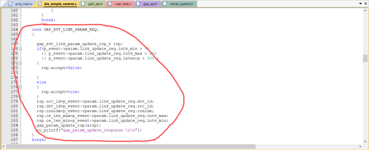

@ou 你上个对端更新连接参数的解决了嘛
这里可以配置拒绝更新

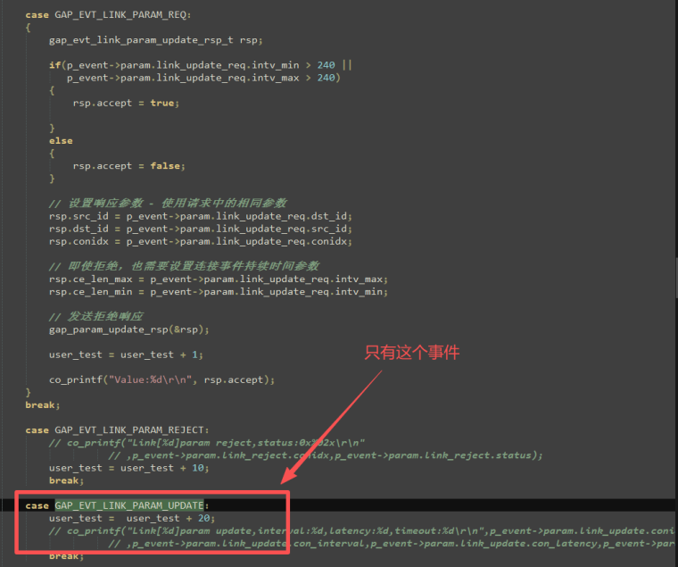

@ZR 没解决,这是同一个问题,我按你的代码抄上去了,没反应,然后我打印,发现没有GAP_EVT_LINK_PARAM_REQ这个事件,如图只有底下GAP_EVT_LINK_PARAM_UPDATE这个更新成功的事件,然后我在这个更新成功的事件里面把你的代码抄进去还是一样没用,马上试产了,请帮忙分析一下

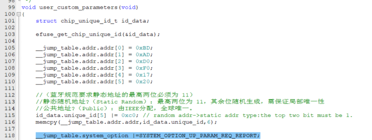

@ou __jump_table.system_option |=SYSTEM_OPTION_UP_PARAM_REQ_REPORT;
加上这个试一下
@felix-yang @ZR 已解决,非常感谢
