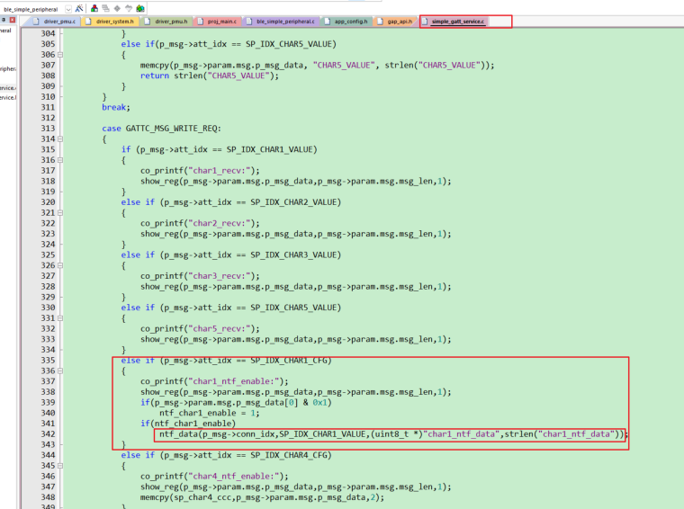

  • 1、你发送的哪个通道的特征值在对端是否存在,对端的处理是否回回复给你
    2、你主机使能通知从机的通知从机这边默认就写好回复的如下图:

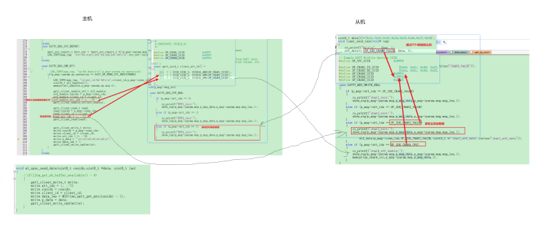

    3、主从机通讯的流程参考如下图:
