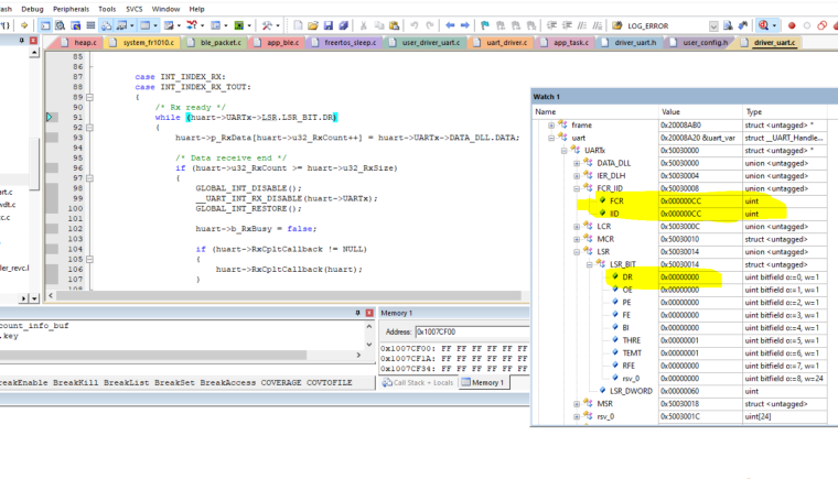

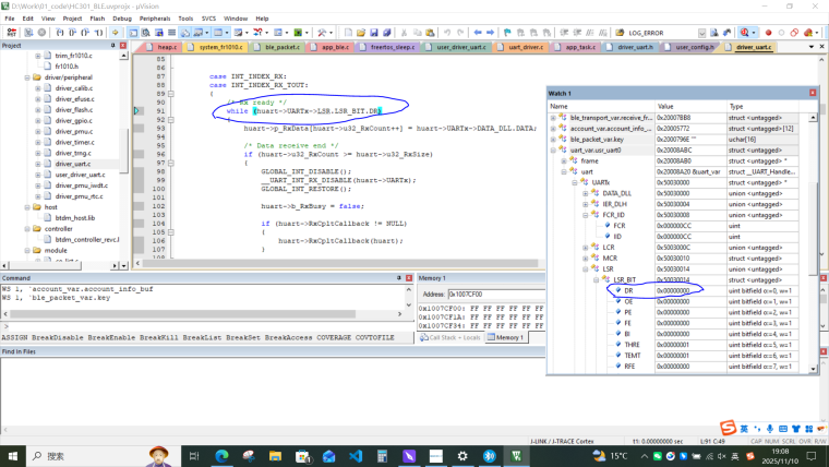

串口中断异常,一直进中断
  • 0_1762773328356_bc9eeeea-537b-412a-a420-3db699699dfe-1762772913109_ecebe42d0ab0411da39d25434ea28720.png
    0_1762773353102_b4aea36b-8478-4057-a047-a75e27fc4f5a-1762772961922_7e13f27c951f4246a8a6cb53bb02aa25.png
    FCR_IID寄存器的结果是0xCC,有超时中断,但是LSR.LSR.BIT.DR是0,导致进不去读数据的while,但是一直在进中断,能不能帮忙看一下要怎么解决

    现在是反复进入那个超时的case里,寄存器的状态在上面贴出来了
