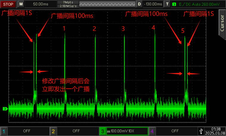

修改广播间隔后的广播发送时间
先创建一个广播间隔为100ms的广播并启动,广播5次后修改广播间隔为1S(流程:停止-修改-启动)
现在的问题:
修改之后的广播是在 修改完成并启动 时发出第一个广播。
还是在 从上一次广播(第5次的100ms广播)开始,至少等待100ms之后再发出第一个广播
也就是说在修改广播间隔之后,什么时候能发出第一个新广播间隔的广播,是修改完成后立即发出还是说有等待时间?
没看明白
停止广播(搜索不到蓝牙了),更新参数,开启广播(根据新的间隔来广播)

意思是修改完广播间隔后会立即发一个广播,但我不想要这个广播,能不能去掉这一个广播或者能不能在唤醒后、发广播之前改掉广播间隔
或者让系统在这段时间内休眠
那你停止广播后,根据你需要的时间去重新开启就好了

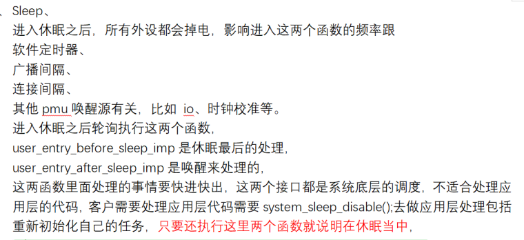

@mars 用PMU的timer做个定时唤醒可以吗,我需要这段时间保持休眠
软件定时器就可以了
@mars 软定时器会不会让芯片不休眠了
或者说软定时器唤醒不了
@jdbjxb
软件定时器可以唤醒
