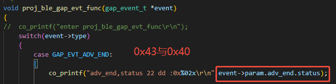

BLE广播结束事件返回0x43,0x40错误,后续再无法广播。目前只能通过platform_reset重启SDK才能恢复。
正常情况下,event->param.adv_end.status等于0x00,请问0x43,0x40是什么原因?是否有对于解决方法?
目前发现在开机第一次广播和蓝牙断开后的重启广播时容易出现

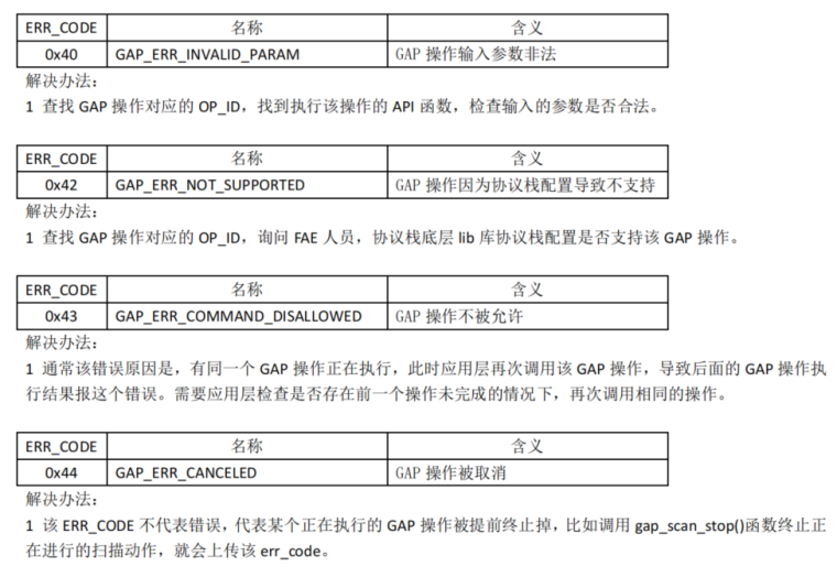

这个错误码手册你可以去官网下载FR801x的SDK,里面有,和FR8000通用的
