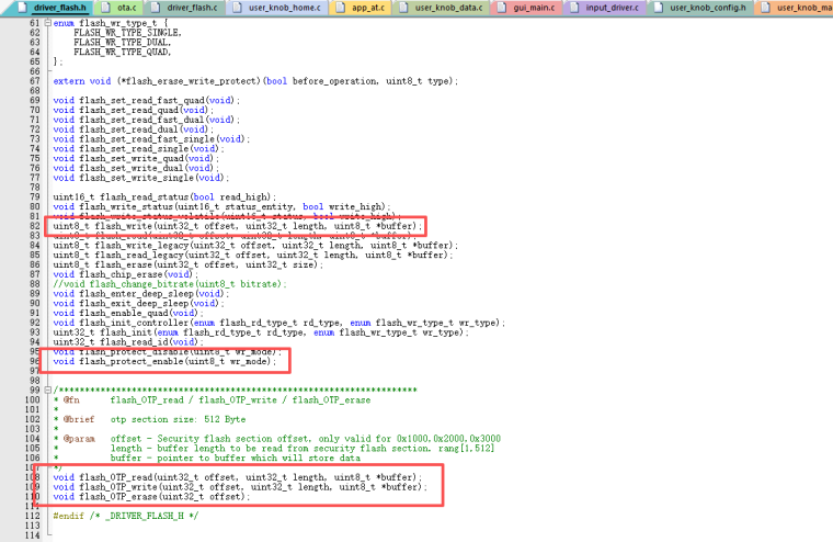

1、flash_OTP_write函数可以频繁使用修改值吗?
2、当使用以下函数是写入无效果,这几个函数是如何使用的,有写入的使用流程吗?地址范围是什么?
flash_protect_disable(1);
flash_write(0x101f0000, length, buffe);
flash_protect_enable(1);

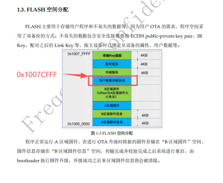

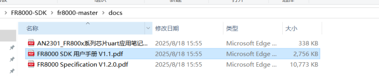

@xls
这个手册中有内存分配的说明

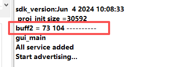

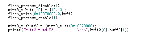

还是没有写入成功,下面是步骤,哪里不对的吗
还有就是flash_read函数读取程序会挂掉

@felix-yang 可以了,感谢!
