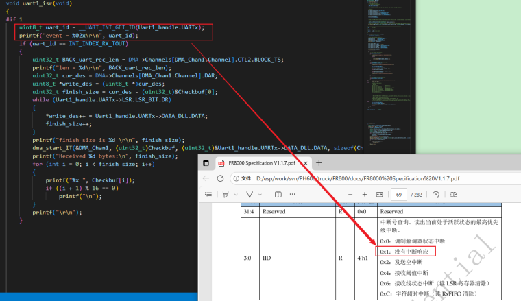

void uart1_isr(void)
uint8_t uart_id = __UART_INT_GET_ID(Uart1_handle.UARTx);
printf("%02x\r\n",uart_id);
if(uart_id == INT_INDEX_RX_TOUT )
uint32_t BACK_uart_rec_len = DMA->Channels[DMA_Chan0_Handle.Channel].CTL2.BLOCK_TS;
printf("len = %d\r\n",BACK_uart_rec_len);
uint32_t cur_des = DMA->Channels[0].DAR;
uint8_t *write_des = (uint8_t *)cur_des;
uint32_t finish_size = cur_des - (uint32_t)&RxBuf[0];
while (Uart1_handle.UARTx->LSR.LSR_BIT.DR)
*write_des++ = Uart1_handle.UARTx->DATA_DLL.DATA;
finish_size++;
printf("finish_size is %d \r\n",finish_size);
dma_start_IT(&DMA_Chan0_Handle, (uint32_t)RxBuf, (uint32_t)&Uart1_handle.UARTx->DATA_DLL.DATA, sizeof(RxBuf), DMA_BURST_LEN_16);
printf("Received %d bytes:\n", finish_size);
for (int i = 0; i < finish_size; i++)
printf("%x ", RxBuf[i]);
if ((i + 1) % 16 == 0)
printf("\n");
printf("\r\n");
}你可以先看下这个代码
按照示例代码进行测试,获取到的接收长度一直是小于实际接收长度的,比如对端发了128字节,计算得到的长度有81字节,但实际接收buffer里确实变了128字节。
另外,中断号一直是1,请问这是什么意思呢?怎么样配置能得到正确的接收中断呢?上边的测试数据我是把中断判断条件注释掉才跑出来的,否则一直进不了。
以上两个问题,请大佬再指点一下,多谢啦

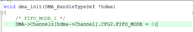

这个FIFO_MODE改成0试下

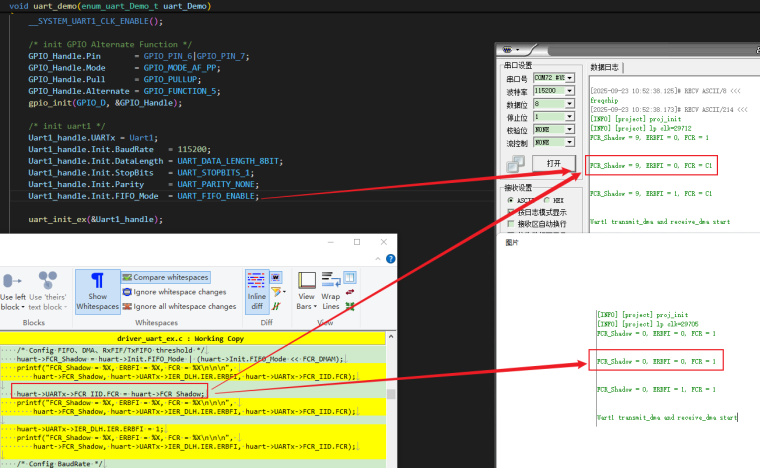

您好,经测试改成0也不对,测试时同步修改了UART的FIFO模式为disable;
另外FCR的值为什么不受控呢?最低位一直是1,FIFO一直处于enable状态;有没有完整的,经过测试的demo?我只测试串口就可以的
