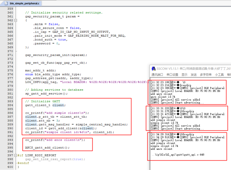

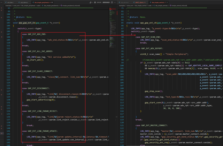

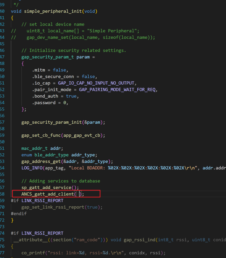

@qiu 基于原始sdk的ble_simple_peripheral添加你的那些ANCS看看能不能正常用

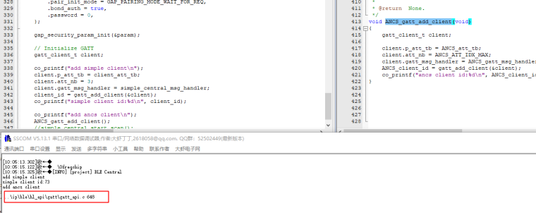

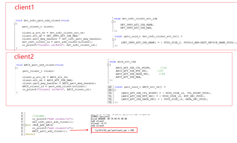

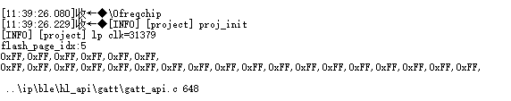

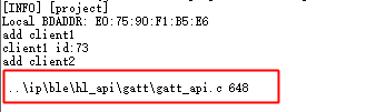

基于ble_simple_peripheral工程,单独添加ANCS client或者simple client,都能正常初始化,但是两个同时加,就会卡住。

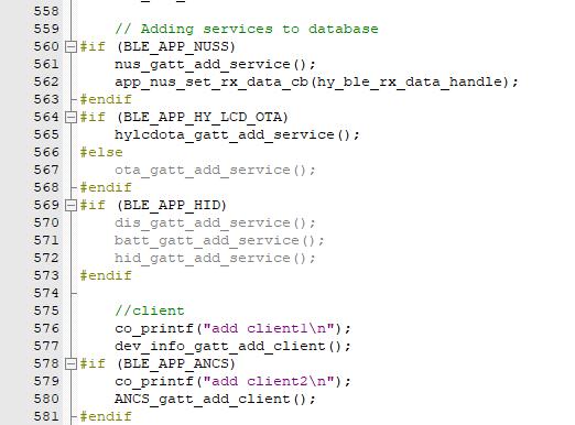

在ble_AT工程里,再添加ANCS client后,一样会卡住

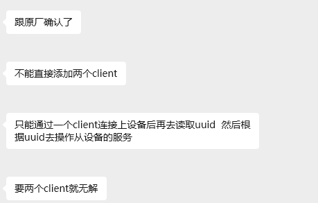

目前已确认,只能添加一个client

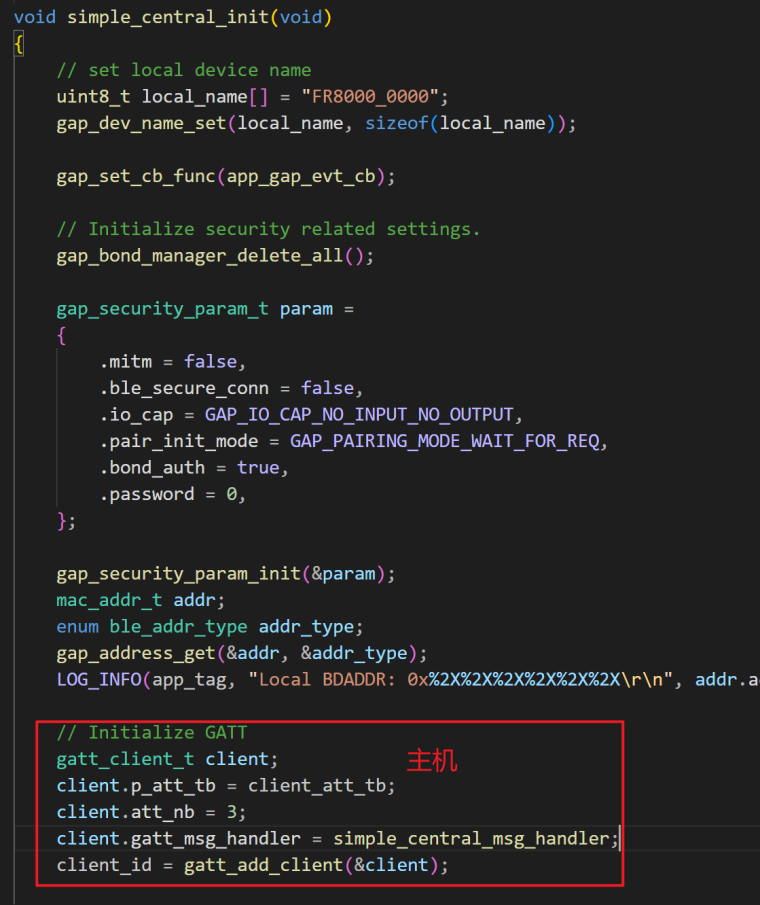

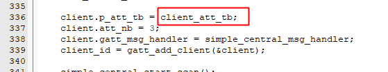

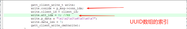

@zr 但是这只是和从机端一个service通信,那和另外的service通信时,wrtie.att_idx怎么赋值?

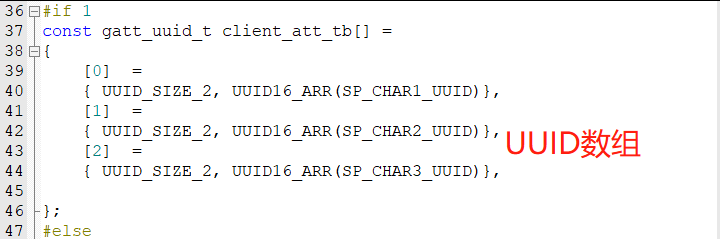

@qiu 创建client时,只能添加一个service的属性列表
如果要和多个service进行通信,那要把不同的service的属性都放在这个表里?
这个UUID的数组不是一个服务的,是根据你自定义的,主机扫描从机所有服务,留下你这个数组需要的

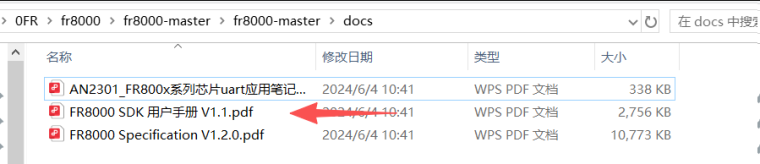

具体参考SDK中的
这个文件的2.5章节
