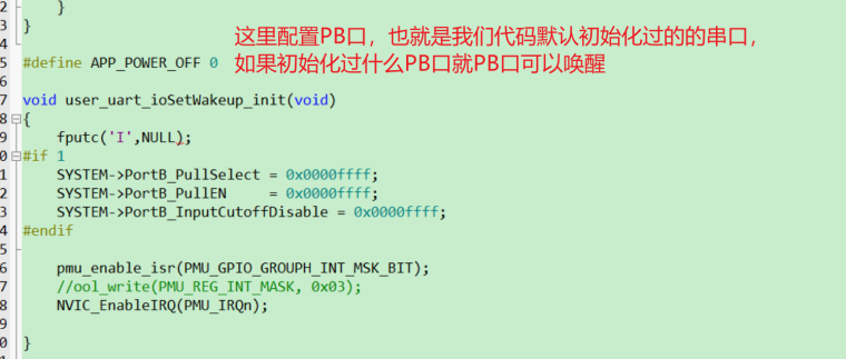

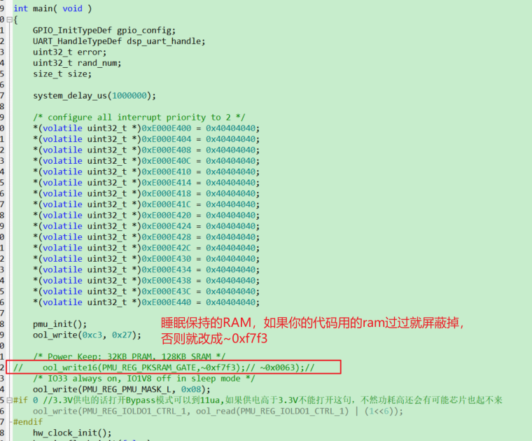

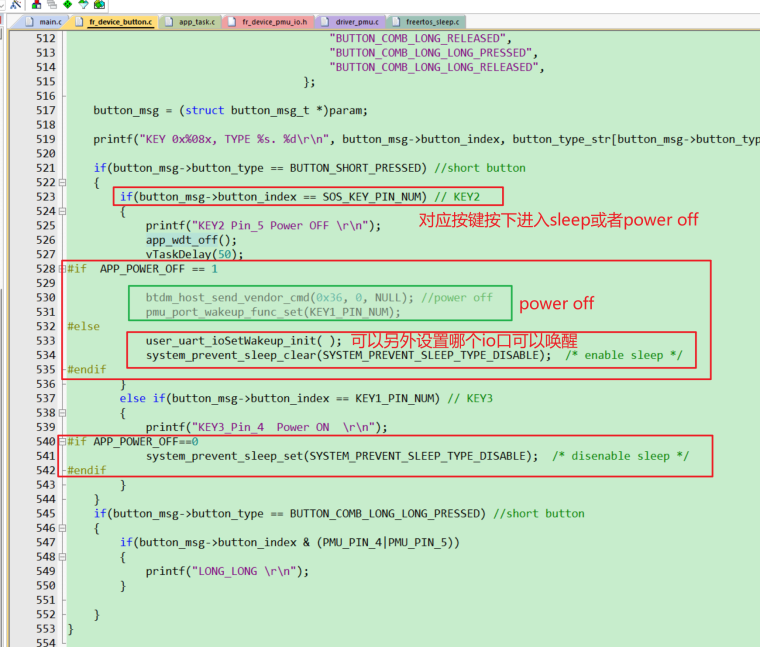

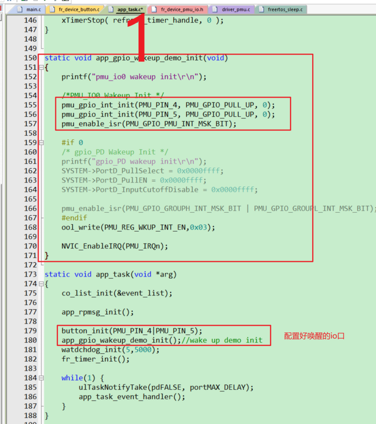

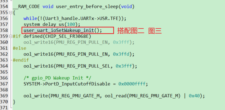

    1、FR309x/FR509x有两只低功耗模式,
    第一种就是sleep模式这种模式配置好io就能唤醒,唤醒不会复位
    第二张 Power off 这种功耗更低,30ua左右,唤醒会复位

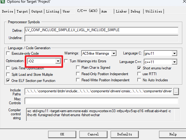

    最最重要的一步就是编译器优化等级修改为O2
