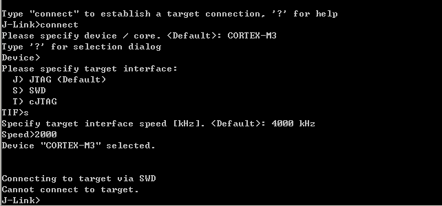

JLINK 连不上
以下为连接线,左侧为板子,右侧为JLINK
GND---GND
RST ---RST
PC6 ---SWD
PC7 ---SWCLK
Keil已按sdk文档里面的要求设置好,板子启动正常,但是J-LINK 就是连不上。
特意用另一块板子测试了J-LINK,工作正常
reset先不用接,PC6是swclk PC7是swd
不好意思,写错了,实际是按PC6-SCK, PC7-SWD连的, RST已拿掉,还是连不上

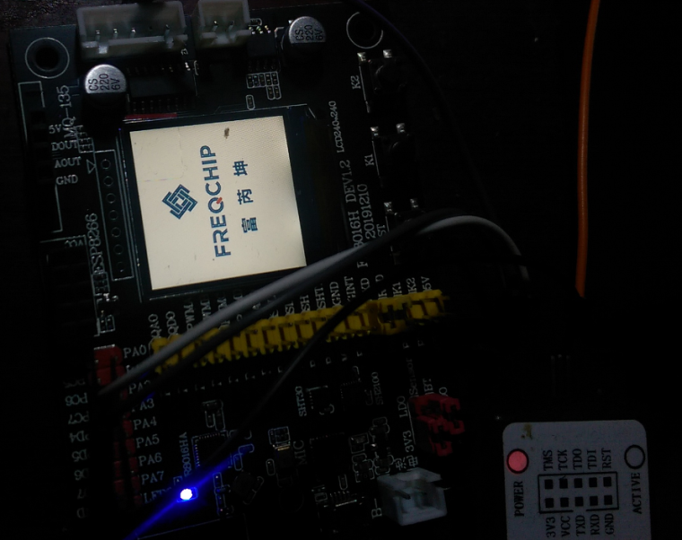

@wxzhuhua 把你那边的接线图拍一下看看
此回复已被删除!
第一张:彩色图片说太大(明明不到2MB),这张黑白的凑活看吧(点击可看到比较清晰的画面)
第二张:同样的画面,这张聚焦在屏幕上,证明板子启动正常
这张接线比较清楚
