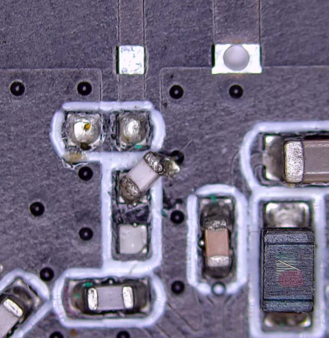

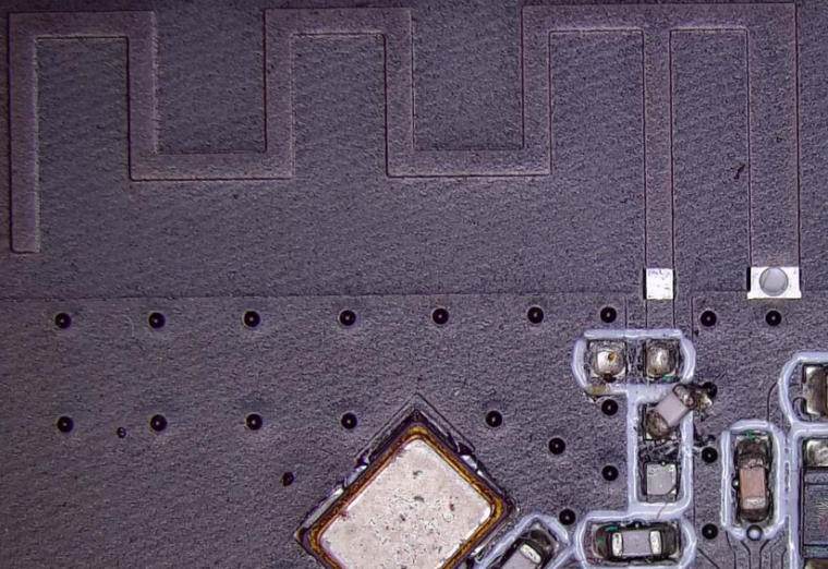

应该是没焊好,正常是这样的
现在是可以搜索并连接。 使用万用表欧姆档测试红线两端的焊盘差不多在1欧左右的数值。 是不是这个FR8008XP DEV1.1版本设计时就是特意这样设计的?
这是我们板子做频偏匹配的值,每套板子都不一样
