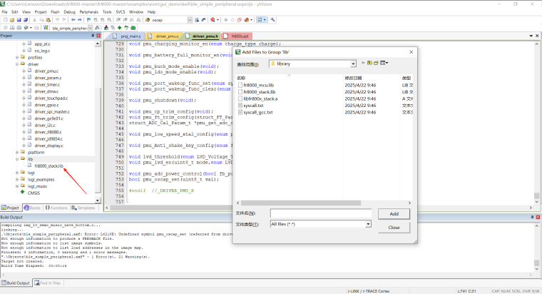

为何这个官方例程fr8000-master\examples\evm\gui_demo无法成功编译
报错信息如下:
.\Objects\ble_simple_peripheral.axf: Error: L6218E: Undefined symbol pmu_oscap_set (referred from driver_pmu.o).其他例程可以正常编译。
暂时先这样换一下库

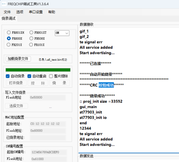

感觉烧录的代码不能正常运行。输出信息如图。

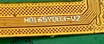

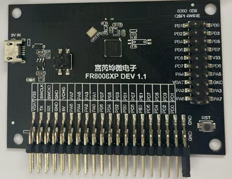

我想确认下如何点亮淘宝购买的那个圆形屏幕呢?

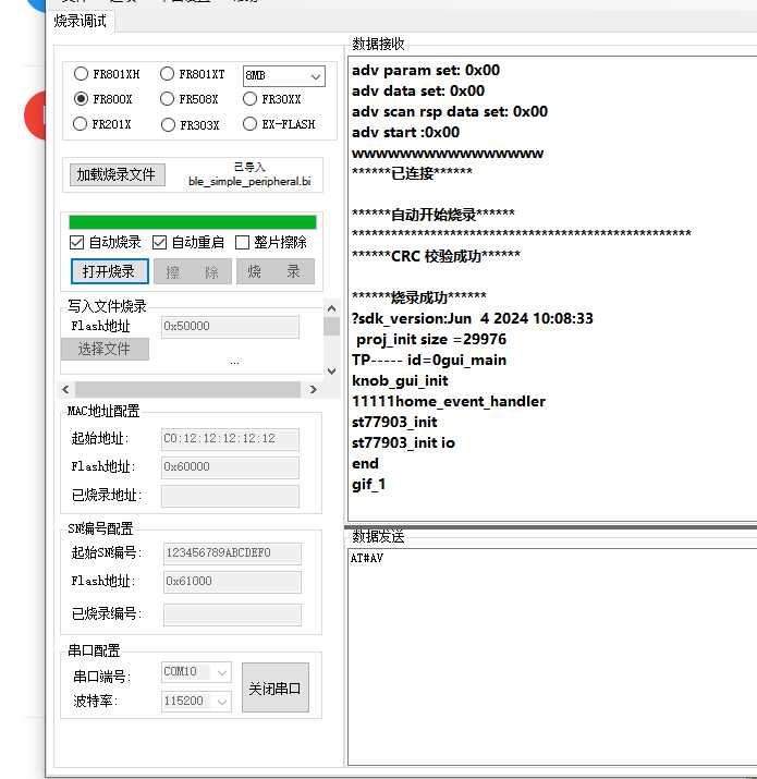

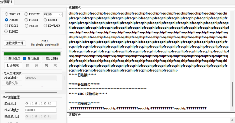

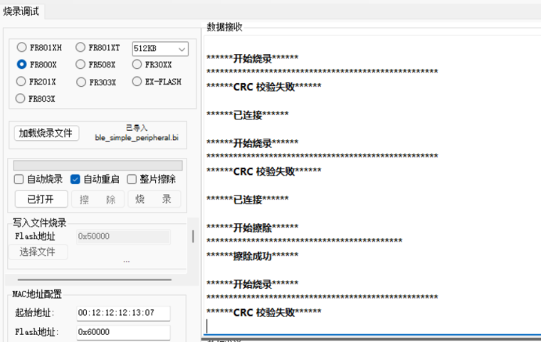

尝试了几遍,都是烧录后校验无法通过。
@laobai
我刚试了下是可以的,你自动烧录打开再试试
换了个版本的烧录软件,终于烧录成功。
发现屏幕依然不亮。

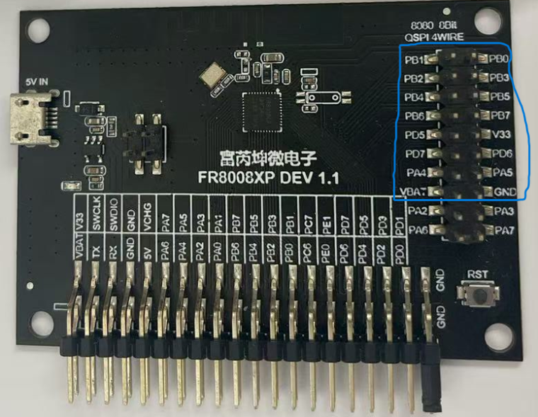

是不是我的硬件版本DEV1.1有问题,感觉于WORD说明文档的引脚连接图不一致啊
@laobai
正常情况找准vbat和gnd插上就行,其他引脚都是对应的,你背光亮吗?
