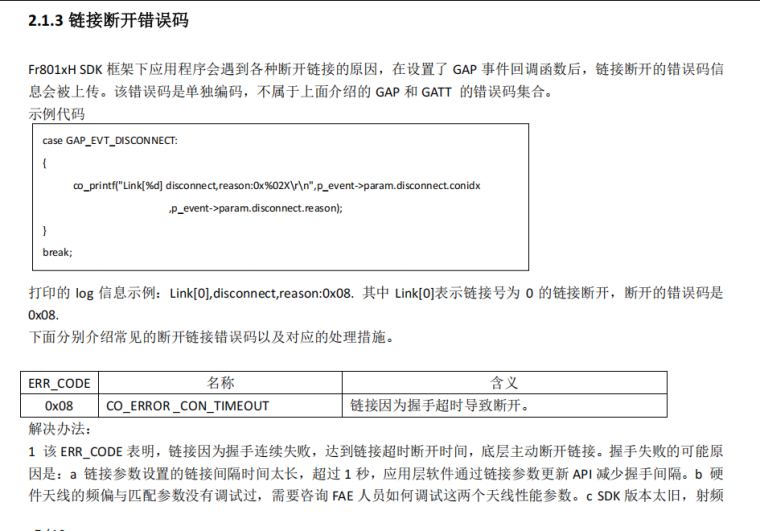

主从一体模式下,设备运行几个小时后会断开,运行日志如下。
开始阶段,主从均运行正常;
几小时后,主机从机纷纷断开连接(如下文日志本次运行时间4175s);
此时从机能搜索到但不能连接;
主机完全搜索不到环境中的其他蓝牙广播信息(正常情况下能搜到周围3-10个蓝牙广播);
断开码均为0x08;
请问是否有哪些关键参数会影响连接?[2025-08-15 13:08:08.633]# RECV ASCII/177 <<<
[INFO] [BLE] master state is work_mode, curent target is H314_BD523036323939, slave condix = 0x01, uptime = 4175 seconds[2025-08-15 13:08:09.338]# RECV ASCII/51 <<<
[INFO] [BLE] try to read from H314_BD523036323939[2025-08-15 13:08:09.668]# RECV ASCII/55 <<<
[INFO] [BLE] get info from H314_BD523036323939[2025-08-15 13:08:10.336]# RECV ASCII/51 <<<
[INFO] [BLE] try to read from H314_BD523036323939[2025-08-15 13:08:11.349]# RECV ASCII/51 <<<
[INFO] [BLE] try to read from H314_BD523036323939[2025-08-15 13:08:11.445]# RECV ASCII/127 <<<
[INFO] [BLE] link_lost, conn index = 1
[INFO] [BLE] Link[1] disconnect,reason:0x08
[INFO] [BLE] slave disconnect from controller[2025-08-15 13:08:12.351]# RECV ASCII/51 <<<
[INFO] [BLE] try to read from H314_BD523036323939[2025-08-15 13:08:13.410]# RECV ASCII/386 <<<
[INFO] [BLE] link_lost, index = 0
[INFO] [BLE] Link[0] disconnect,reason:0x08
[INFO] [BLE] master disconnect from target

频偏调了嘛?没调的话可以加我V:HH69925,我们可以帮忙给你们调
@zhao 在调了,这个问题可能是频偏导致的问题?还是说软件逻辑设计的问题可能性更大?蓝牙主从机同时收、发、广播、扫描需要做应用层的互斥处理吗?还是有其他的可能性?
能广播,能扫描说明程序还在跑呀,应用层问题一般不会导致这种问题出现。调一下频偏,看看情况有没有好转
能执行扫描操作,但是什么都没扫到;从串口看程序确实是在运行的。等调好频偏我再试试看看
