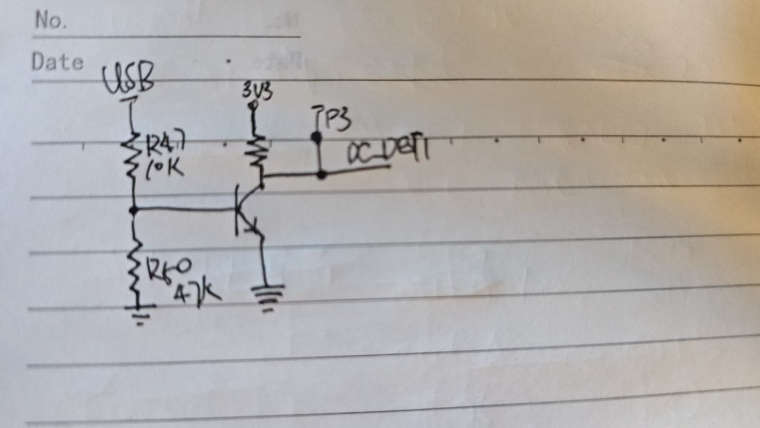

FR8008GP的PB6充电脚做低功耗导致休眠电流增大很多的问题
  • 有两个脚做低功耗唤醒,一个插卡唤醒(PA2),一个充电脚(PB6)做唤醒,只有插卡脚唤醒时,休眠电流在70uA左右,加了充电脚后,休眠电流达到了700uA左右,充电脚电路如下图;是电路问题吗?
    软件也只是多了pmu_port_wakeup_func_set(DC_DET1_PORT, DC_DET1_PIN);
    有没有大佬指点指点
    0_1752888069294_e70d9389-042d-42d5-a476-b3adb23e5691-d8072b631aff9a19b632b6429e66540.jpg
  • 这个3.3V最好换成我们的直接接IOLDO输出
    这个PB6配置成上拉输入 试一下
  • @zhao 可能是电压问题,我VDD3v3是供到给mcu了,但3v3是有个MOS管,要mos导通,才有3v3。低功耗时,3v3是没有的,然后我用的配置函数里面,是有设上拉的,测的1.8v,我将3v3断开,直接接到VDD3V3,低功耗电流就正常了,70uA左右吧。
