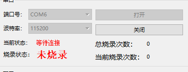

@猪蹄儿 不行,重新打开烧录软件,选择打开就会一直是这样的状态
@dannydeng 用了这种方法,还是解决不了
@sense 这个状态的时候,再按开发板的rst按钮。

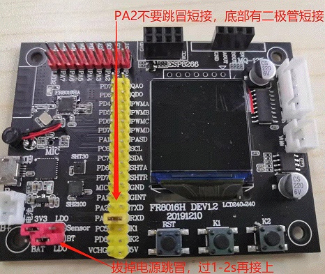

@sense 检查下硬件:
1、打开PC串口工具,接上开发板串口,确认串口COM口,打开串口,波特率115200;
2、开发板PA2<->TXD不要用跳冒短接,开发板底部有二极管短接;
3、拔掉开发板电源跳冒,过1-2s再插上跳冒,如此反复,看串口是否有“freqchip”的调试信息打印出,如果有则关闭PC串口工具串口,打开烧录工具串口,再按之前测试的步骤拔插电源跳冒,应该就能连接上烧录工具。
可以用jlink烧录一遍试试
@hwt123456 4. 待烧录工具提示已连接, 再把PA2-TXD跳冒短接, 开始烧录.
切记要导入DAT文件再烧录!!!
切记要导入DAT文件再烧录!!!
切记要导入DAT文件再烧录!!!
@hwt123456 用了您这个种方式,已经解决了,非常感谢。我想再问下,出现这种问题的原因是什么呢?

原因应该是板子没有断电,芯片不能重启。我们烧录工具烧录前有个握手的动作,需要检测到“freqchip”的信息才能握手成功,所以一般出现这种烧录不了的问题,可以先用PC串口工具确认板子以及串口没有问题,并找到能稳定打印出“freqchip”调试信息的方式,烧录就基本没有问题了。
