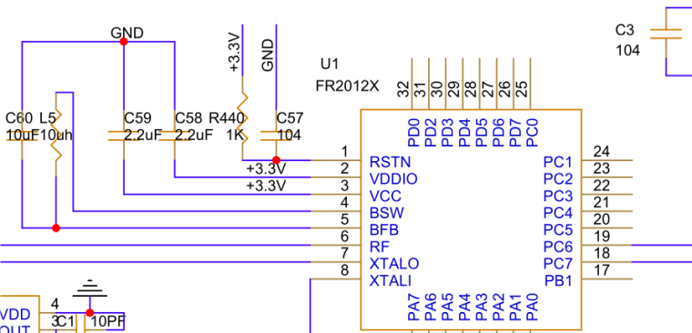

@felix-yang 好的 我是用自己的板子,我先自己再找找原因看看

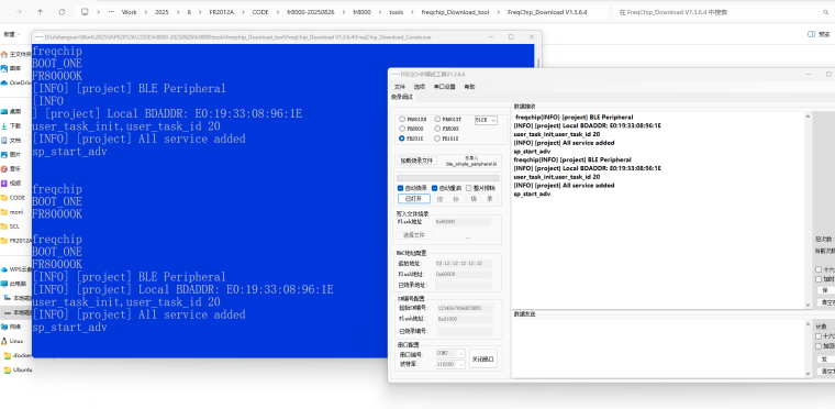

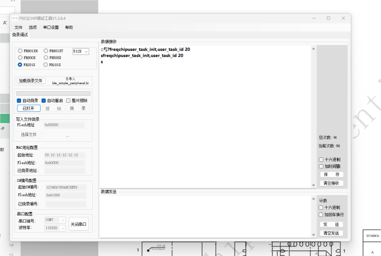

@felix-yang 我这边用串口下载的时候,通过断电,上电让开发板自动烧录bin文件,为什么有时候一直不反应,烧录不了可能是什么原因啊
@felix-yang 您好
@sln 烧录需要按reset键
这里选的型号内存你要对应上芯片
@felix-yang 我这边通过反复上电断电,和复位效果是一样的吧
@felix-yang 现在的问题是有时候不行,之前是ok的 可能是什么原因造成的吗
@sln 我测者不可以,你用reset看看会不会出现同样的问题
@felix-yang 用reset没有问题,是正常ok的
@sln 那我建议就用这种方法,这是官方指定的
@felix-yang 嗯嗯 主要是我现在用自己的demo板,没有做复位按键,所以只能通过上电断电切换烧录
@felix-yang 有时会就面临不能自动烧录,不清楚具体可能什么原因导致的
@sln
用这个试试,这个会打印烧录的交互信息,烧录不成功的时候看看有没有log
@felix-yang 好的
