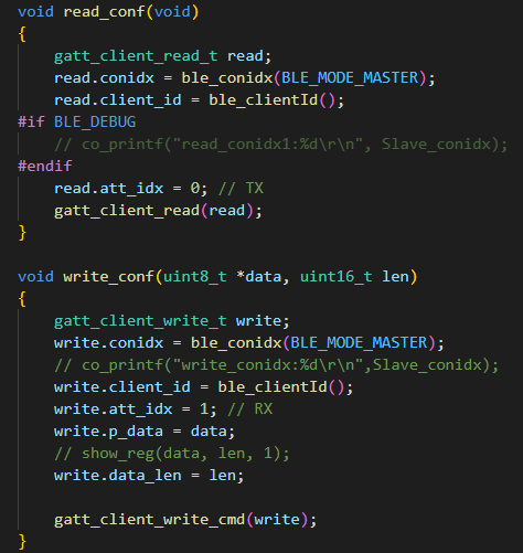

    • RE: 请教:FR8008A蓝牙主机程序连接一段时间后,无法读写从机数据
      @mars
      主机FR8008A的读指令如上图,从机返回的数据每包61字节,但主机是分3次读回来的。
      使用iphone手机nrf connect 蓝牙测试app一包就可以读回来了。
      上文有各自对应的抓包截图。
      我是主机有问题用手机替代8008A做测试,就没必要换手机了吧?
      另外我的主要问题是,读着读着主机就发不出读指令了,请问这可能是哪里的问题呢?

    • 请教:FR8008A蓝牙主机程序连接一段时间后,无法读写从机数据
      主循环中每200ms分别调用一次读写指令,刚开机能正常运行几十分钟,之后就读写不了了。
      蓝牙仍处于连接状态,本地与对端从机均无事件,没有异常报错;
      主从机机频偏都已调好;从机使用的是esp32实现,使用其他主机去连接控制是正常的,请问可能是哪里的问题呢?
